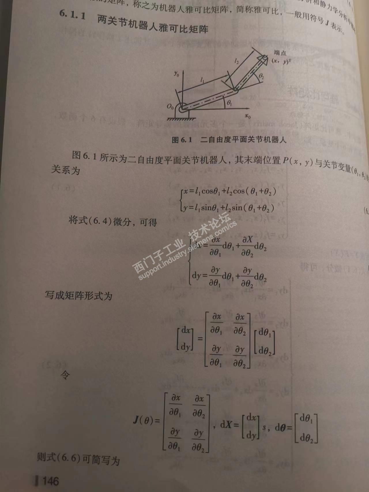

j今天翻书看到这里才发现,它叫两关节机器人的雅可比矩阵,来此做个标记。
