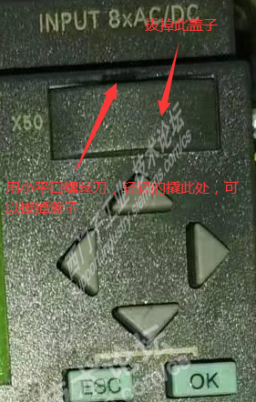

方法楼上的多层都说出来了:
1)专用程序储存卡,可以读出程序并传递至其它的主机中。如:图片中的0BA6。
2)用本体自带的按键及显示屏,一个一个功能块的读取、记录程序。
3)采用专用编程电缆,通过编程软件下载程序。
如果设置有密码保护,除非知道密码。否则,无解。
程序储存卡、与编程电缆使用的是同一个口。参考下图:
