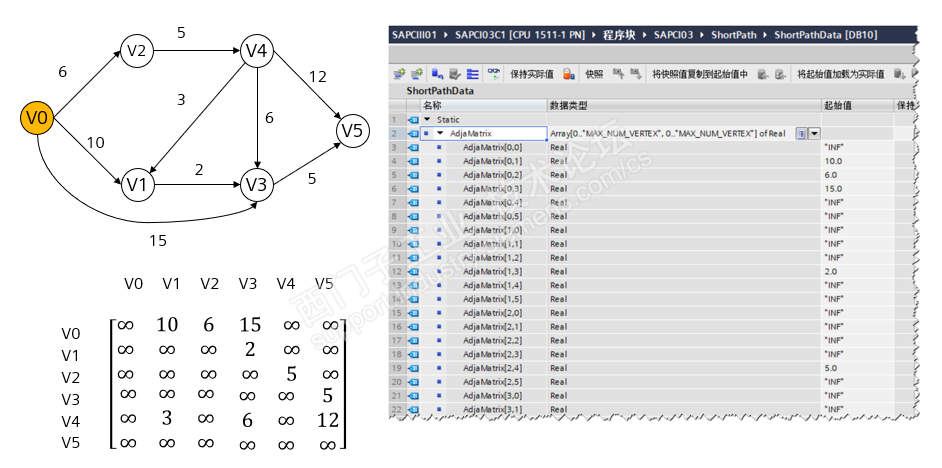

以下是引用手机用户20220804849173在2023-01-19 08:30:10的发言 >楼主
老师,最短路径理论上懂了,但是程序上还是不懂。
1,我不知道程序接口真么连才对。
2,要查找的起点和终点不知道在哪设,节点在哪增加和删除,节点之间的权值在哪填。
1、您图上这么连是可以的,没问题
2、要查找的起点是从V0开始,到其他所有顶点的最短路径。
顶点之间的权值通过邻接矩阵设置,如下图所示。如果需要增加或删除顶点,需要修改相应的邻接矩阵。
