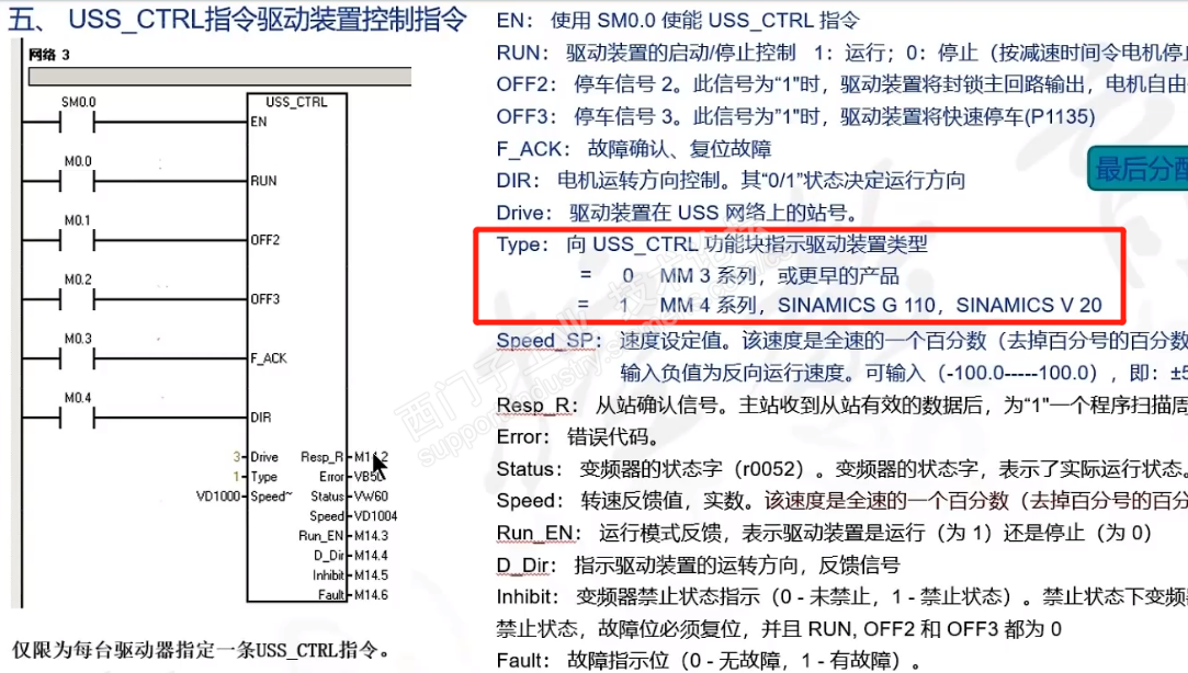

    本胖的目的是用smart的UUS库控制莱宝的i系分子泵,看来是不行了。
