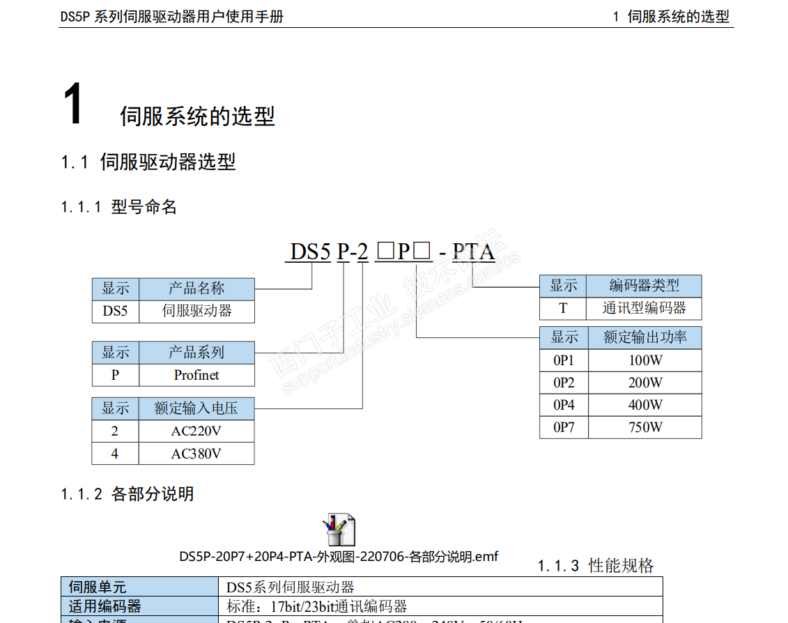

750w以下,我选信捷刚推出的DS5P系列伺服驱动器和200smart搭配使用,对比西门子v90,在价格和供货期上更有保障,价格上只有V90一半,货期一周或更短。
V90是绝对值编码器,信捷是带电池的绝对值磁栅编码器(17位和23位可选),除了品牌影响力之外,其它的没什么差异。
