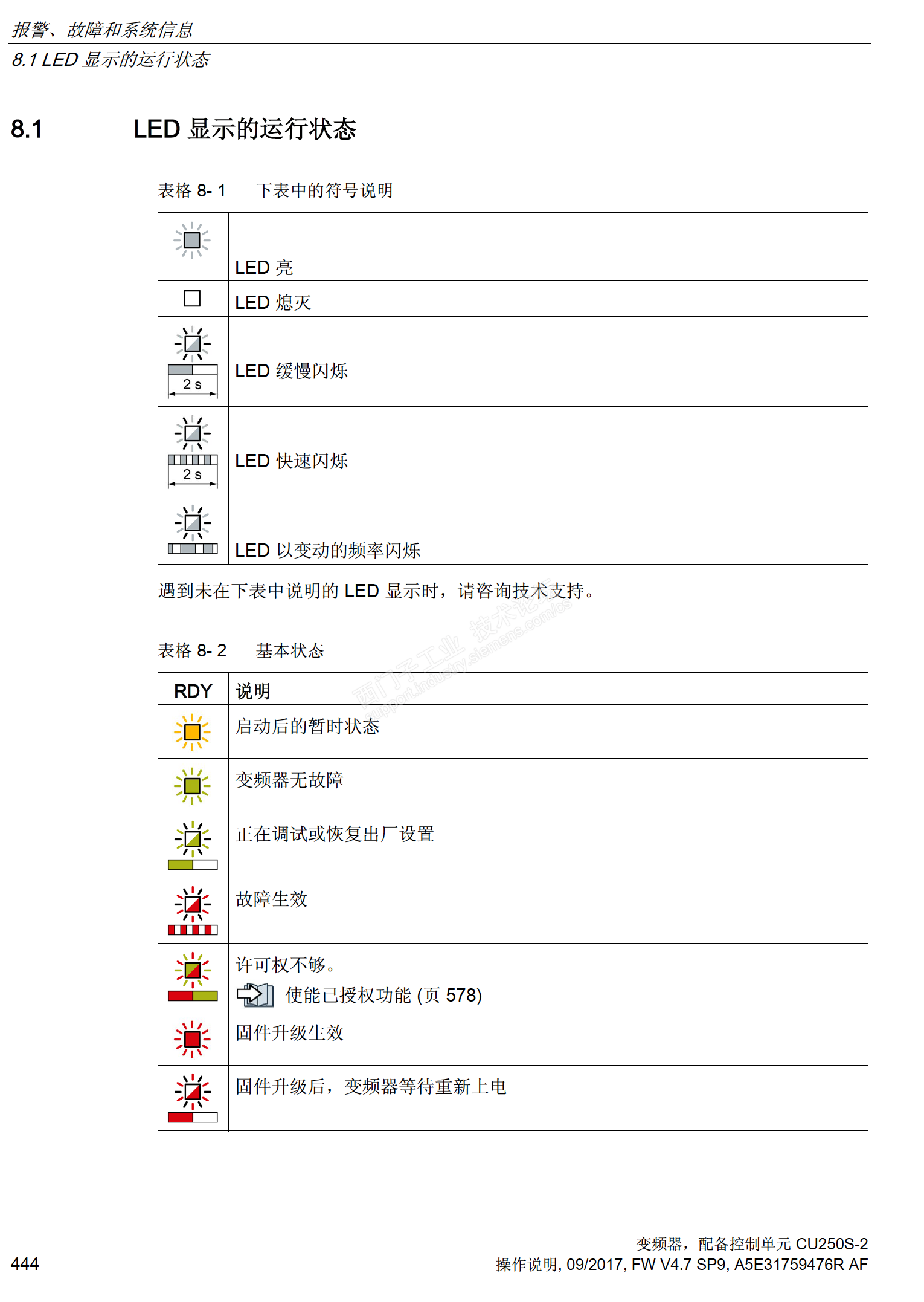

楼主的应用是使用了EPOS或者安全功能了吧?
这种RDY灯红绿闪动是表明没有“购买”授权。虽不影响使用,但向外“公布”这是无授权的应用。
通常,在设计初期,我们是不买授权,比较设计,是否这些功能,不需要就不用。若真需要,就再去单独买授权。西门子会寄来一个信封。有授权书和授权方法。
通常,G120的CU不需要SD卡/或使用普通SD卡;若真需要授权你就需要买西门子的SD卡。
