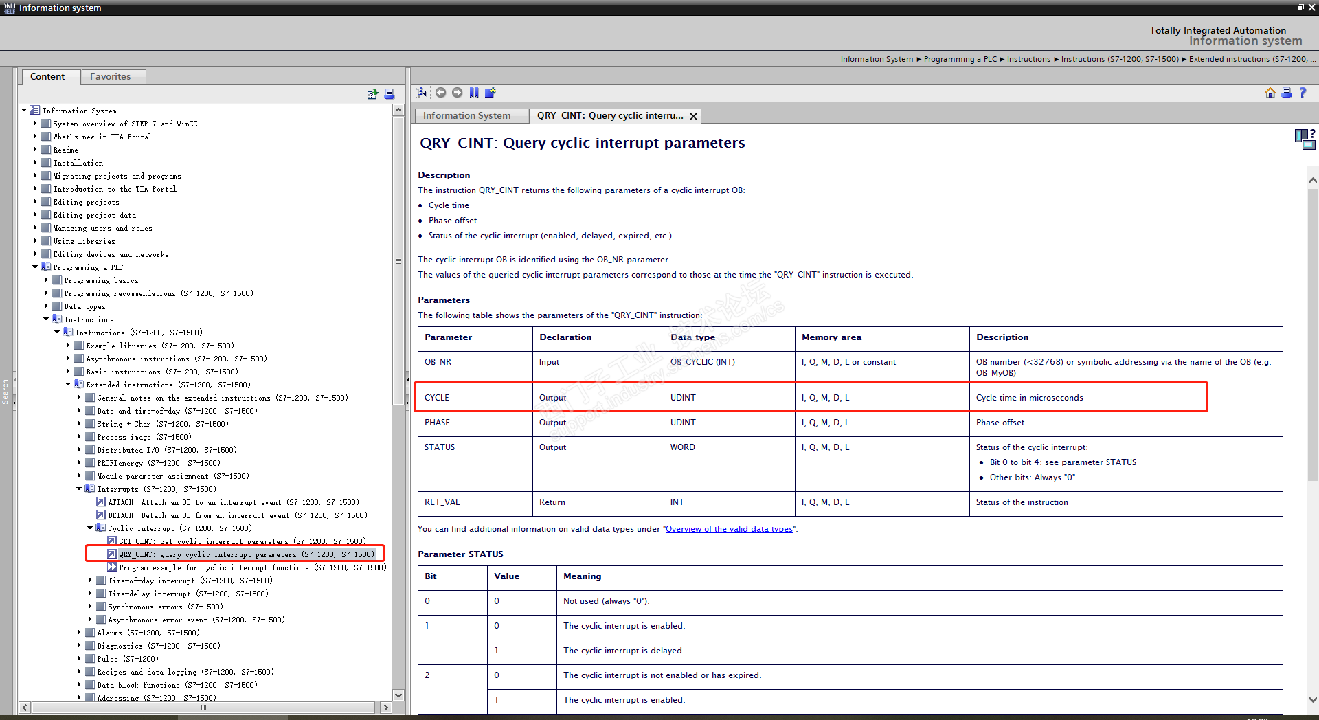

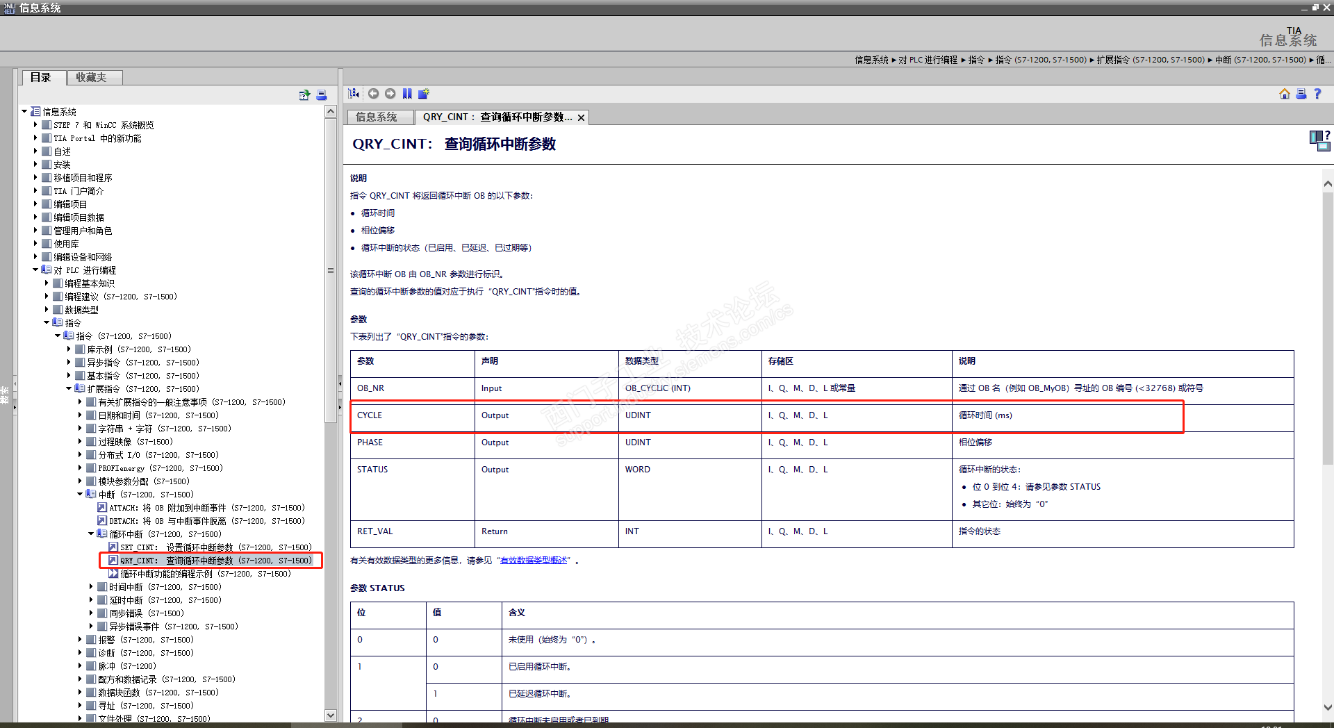

最近在封装一个需要在循环中断中调用的FB,用到QRY_CINT这个指令的时候,首先的想法就是打开帮助文档查看用法,可是按照帮助文档里面的说明调用了指令的时候,返回的结果却令我迷茫了,这这这,,这根帮助文档里面的对不上啊,于是我就开启了钻牛角尖模式,我分别查看了中文帮助文档和英文帮助文档,又分别在1200和1500中调用了指令,最终让我豁然开朗。
废话结束,先上图
图中可以看到,这个指令返回的查询到的循环中断时间格式是毫秒,而且左侧也写了这个是1200和1500都可以使用的指令,也没具体说明在两个类型的CPU中会有什么区别,全当他一样。

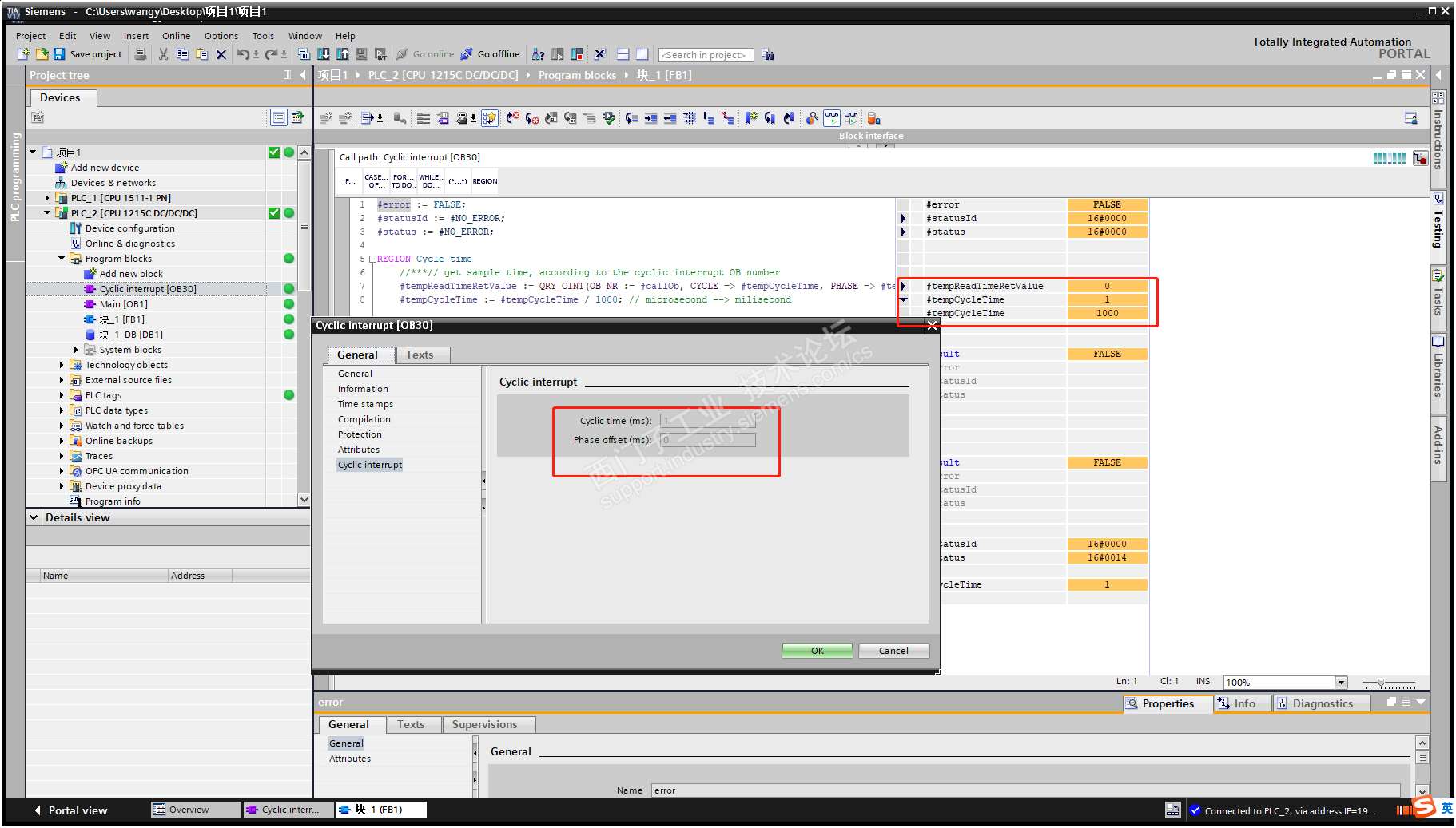

下面这张图是我测试用的代码
通过上图的仿真和在线监控可以看到,返回的时间格式是微秒  不是毫秒!!!而且1500的循环中断属性中关于循环时间的格式也是微秒。反复确认了自己的程序没有写错,这下我就怀疑难道是博图帮助文档英译汉的时候出了问题,,那英文版帮助文档里面对于这个指令是怎么解释的呢

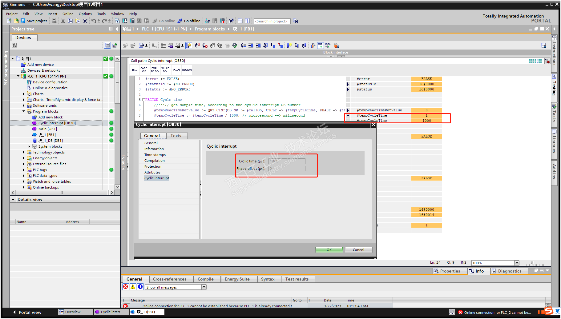

那么1200中呢?这个指令可以在1200中使用 但1200的循环中断的循环时间格式为毫秒啊,难道查询指令返回的时间格式也是微秒?还是那句话 实践出真知,上图!
从上图可以看出,1200中使用该指令返回的时间格式也是微秒,真相大白,博途帮助文档的中文翻译出现了问题,把微秒翻译成了毫秒,
