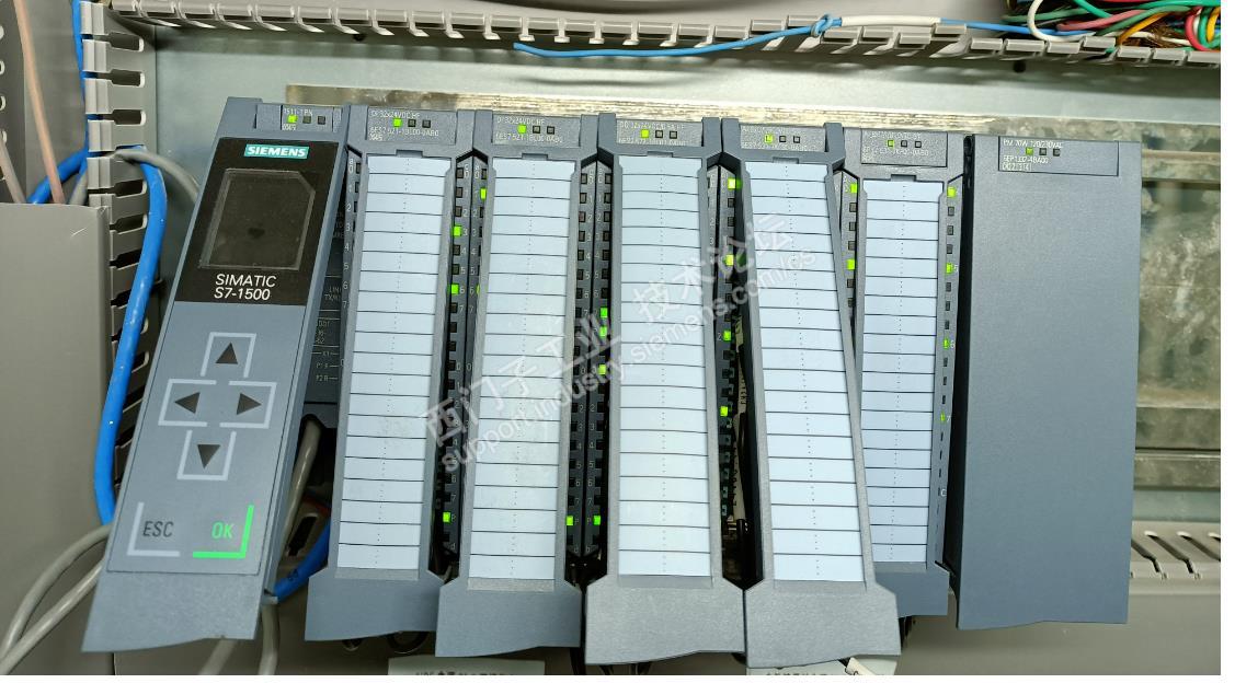

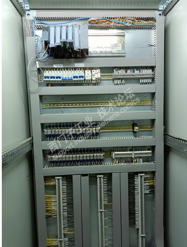

      大家知道电厂是用水大户,所以水的供应是非常重要的,我厂的水是来自中水公司的,因为距离较远差不多有10公里左右,中水公司只提供水源,不提供压力,所以我厂自己在那里安装了水泵以及相关的设备,就地的控制系统是西门子的1500的plc,一台上位机,控制柜如下图
这个工程的点数不多,用了三块数字量卡,两块模拟量卡,相对而言是比较简单的配置,如图
刚开始就是化学的运行人员在那里值班,可是时间常了,因为各种不方便,大家都不想在那里呆了,发电部就提出了实现远程的控制,就是人员在电厂的化学控制室来进行远程的启停设备,并且要安装工业电视,用于监控就地的水泵,然后将这些信息传回电厂的化学控制室,厂外中水用了4G的电话卡,同时在我们电厂的化学控制室也安装了一台上位机,上面安装了博图软件,有远程的向日葵,team viewer软件,在电厂控制室这边,可以实时观察那边的水位情况,设备的运行状态,刚开始还是不错的,挺好运,但是时间常了,老是发生电厂控制室这边的掉网的现象,于是我们就关了博图软件,重新打开就正常了,也不知道具体发原因是啥,并且这边老是提示西门子的相关证书到期等,想让论坛的前辈们,给我讲一下这个的工作的原理,来解决老是断网的问题,谢谢大家。
