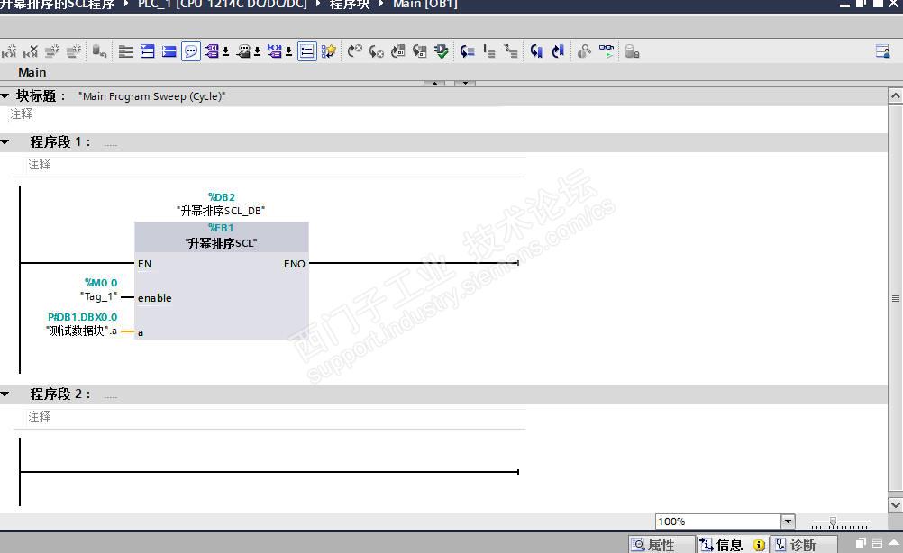

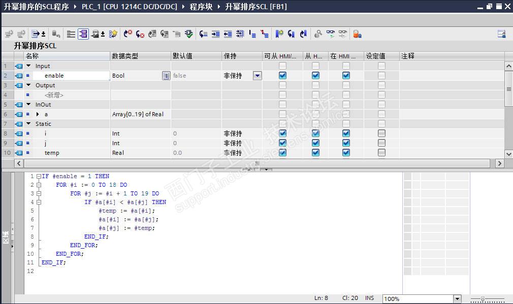

这个是我之前,已经忘了是从那里看到的资料,自己尝试做的第一个冒泡法排序scl程序:
