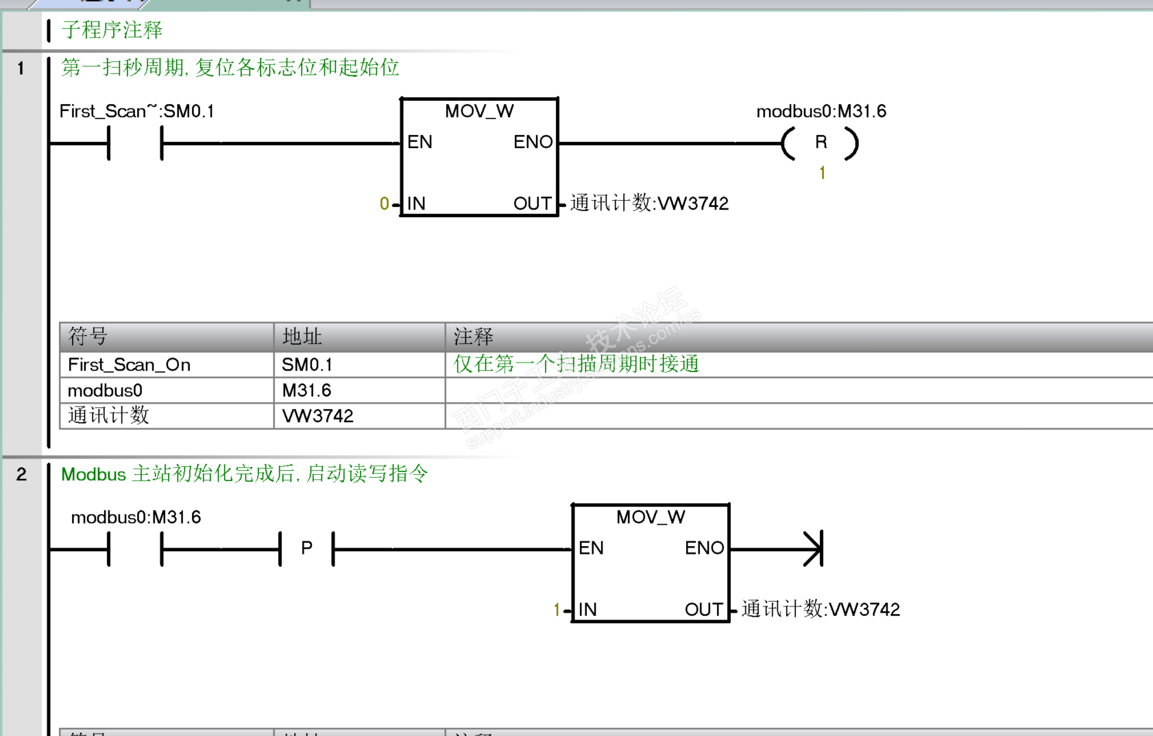

最快的modbus轮询方法

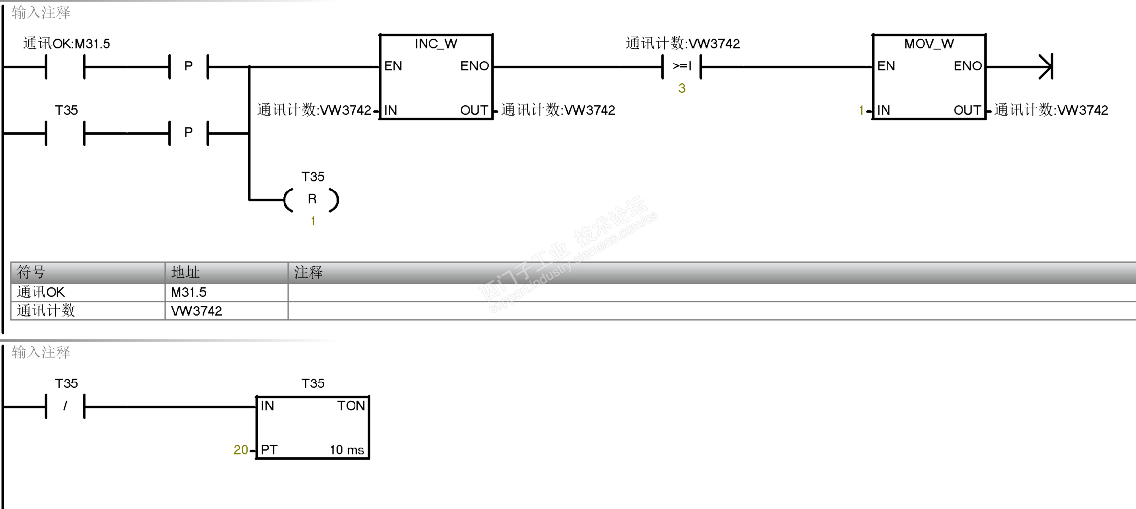

山东新鸿星智能自动化有限公司,欢迎交流,定时器20ms用于超时的时候防止不循环,实际不用都可以
