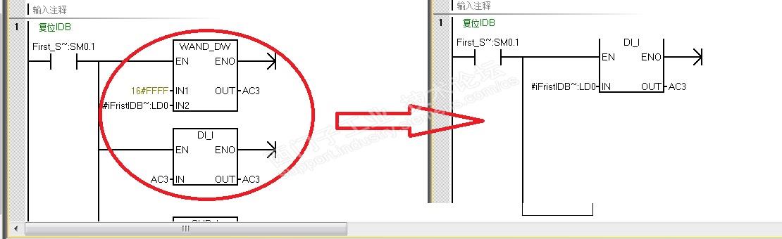

感谢楼主分享,请教一下程序中的两个指令,精简成一个是不是效果一样,DI_I指令应该不受低字影响吧
