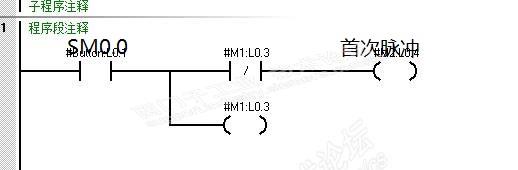

你既然会用L0.3,何不在子程序里面再加一个L0.5做类似SM0.1之类的作用?
不过看你变量表好像有点东西错了。你这个子程序调用两次或者程序中还有另外的子程序的话就会出错。
