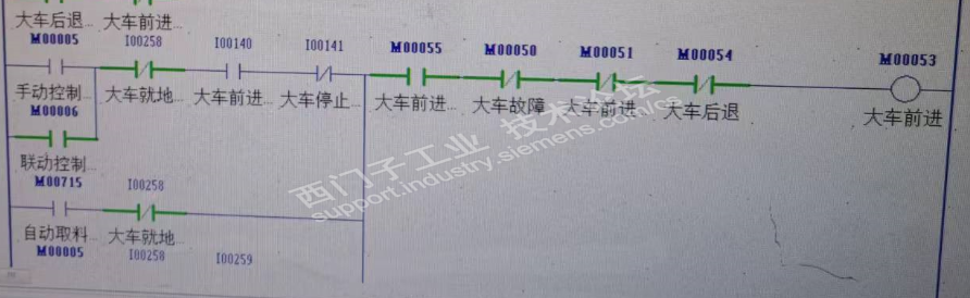

大年初三我值班,大同天气零下29摄氏度,可以说是创造了历史最低,我厂斗轮机说是大车无法行走,我厂的斗轮机是用的300系列的plc,一大早就把热控人员叫去了,让去排查,看看逻辑哪里不满足,可是等我到了现场,从逻辑中查看,大车行走逻辑都满足,可以正常的发出指令,
说明条件满足,不是逻辑的问题,估计是二次的问题,大家这样的推测着,但是继保的也说回路正常,不是它们的问题,最后大家开始互相的推诿,最后又继续寻找原因,查到夹轨器放松信号没有回来,这样大伙又开始寻找夹轨器放松的信号,果然就地是机务的师傅说是大车车轮的夹轨器确实是没有抬起来,这样问题又来了,说是plc的指令没有发出去,继保兄弟说继电器不亮,说是指令有问题,又把问题推给了热控人员,于是又找到夹轨器的逻辑,发现电机过热报警,怪不得指令没下来,这样又把问题推给机务,说是油泵卡涩,导致电机过热,机务人员又手动盘车电机,说是不卡涩正常,于是有复位电机热继,重新来操作,好了,一切恢复正常了,就在这时大伙感到莫名,是啥原因呢,总是有爱分析的同事,说是天气太冷了,把油冻住了,导致夹轨器电机带不动,导致过热,管路的油压达不到要求,于是夹轨器限位开关无法完全抬起,导致大车无法行走,说了半天,还是天气惹的祸,不知道别人了,我的两只脚一上午就像是踩着冰块,那感觉我想大家也知道,此时已经是中午12点40多了,大家虽然没有能按时吃饭,但是总算是把问题解决了,不论是我,还是继保的同事,和机务的同事,嘴上都漏出了笑容,总结道,还是技术不过关,没有把这零下二十九度的天当回事,说完大家哈哈的笑了。
