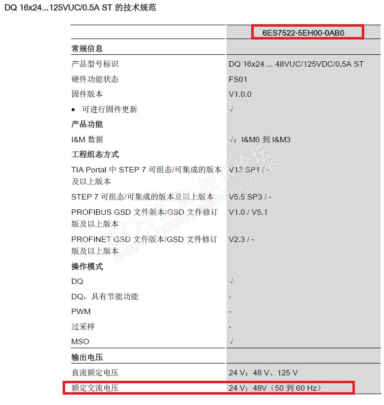

DO模块有支持AC24V的,订货号:6ES7522-5EH00-0AB0,支持AC/DC 24V。
