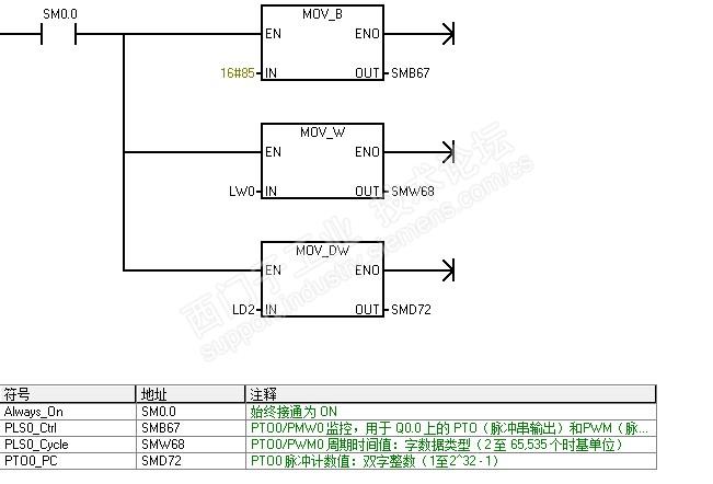

回复:关于脉冲输出
Mr.Xull
    46
注册时间:2022-09-19
发布于 2023-01-29 22:09:58
10楼
给你个例子,设置LW0周期,脉冲数LD2就能走
