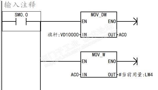

以下是引用holdkcsxyz在2023-01-30 10:12:29的发言 >43楼
词条中有"用于存储中间结果",自己也经常这么用;Smart的AC有个好处,它可以根据Smart手册中指令引脚的数据类型自动截取需要的字节长度,节省一些转换步骤,这基本也是目前用AC的唯一理由了.
很同意这个说法。方便就方便在这里。还有其他方便的地方的。

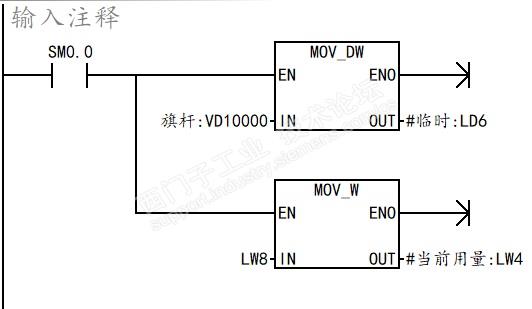

上图我需要分离输入变量“旗杆”的低16位出来作为输出参数,这样做很方便。方便在于变更过变量表L地址也无需更改程序中直接寻址的地址。看下图:
如果LD6由于各种原因变更了地址,例如变成LD7,那么LW8仍然是LW8,结果要找到程序里全部LW8替换成LW9。
