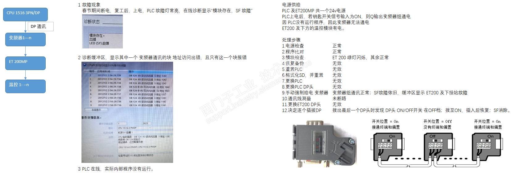

DP 终端电阻 ON OFF 导致的系统故障
onlysheep
    8
注册时间:2014-10-16
1836
11
2023-01-30 13:09:18
个人经验不足,导致检修时间过长。
如下图所示
第一次接触DP 通讯,对故障现象没有经验。希望大家指教。
