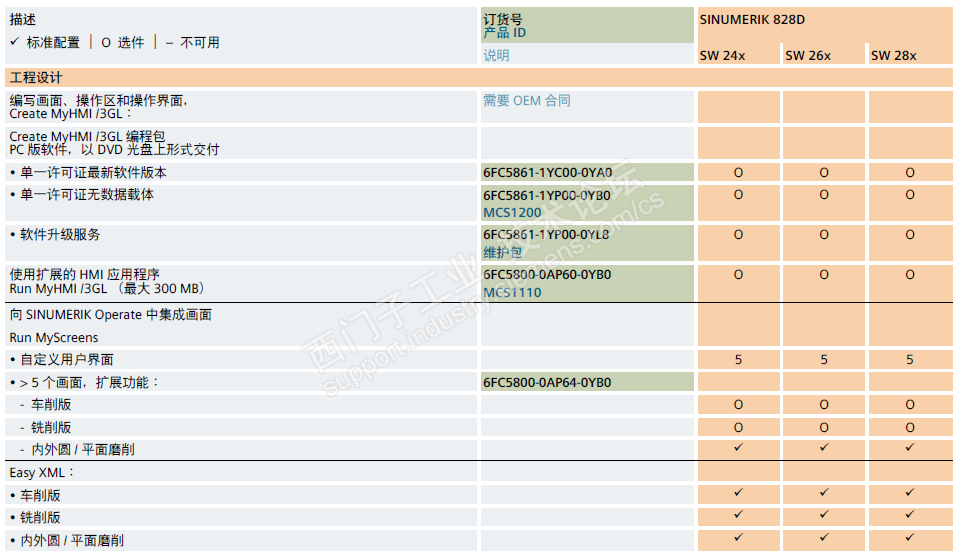

PS:easy screen好像又改名字了,叫Run Myscreens
去年为了在828D上制作一个功能,研究了下,之前三种3GL;easy screen;easy xml都稍微了解了下。
后来被3GL昂贵的选购费用劝退了,Run Myscreens(easy screen)又只能做5个画面,再加画面需要出选购费,easy xml免费,可以做多个画面,但是从西门子工程师处了解到,Run Myscreens(easy screen)在逐渐取代easy xml。
意思是以后做5张画面以上都要收费了????
