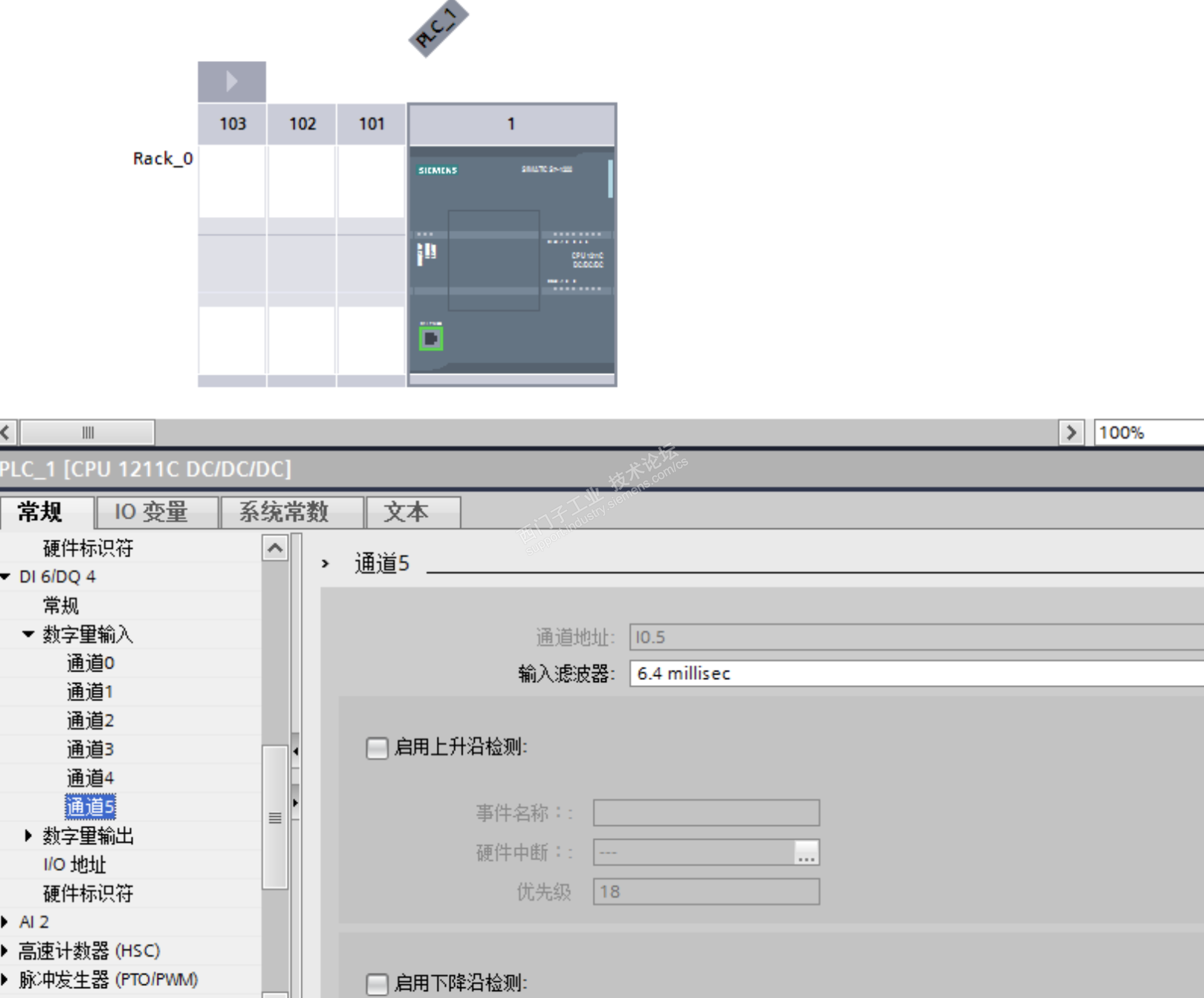

以下是引用路漫漫其修道远,吾将上下而求索。在2023-01-31 17:05:11的发言 >6楼
是这里设置吧
以下是引用yming在2023-01-31 16:50:32的发言 >:没有示波器,可以借...
引用详细内容:
没有示波器,可以借用。否则,根本不知道原因,只能瞎猜。
往往导致,貌似解决了问题。外部环境改变,问题又出现了。
触点的,闭合过程,往往有毛刺;
接近开关,没有斯密特电路时,就不是矩形波;
红外会有其他漏光干涉。
线路上会有反射波。
。。。。。。不一而足。。
“工欲善其事,必先利其器”!
PLC的DI都有滤波设置。DQ没有。
设备组态中CPU的常规-属性里。
每一个DI点都可以设置!滤波。从0.1微秒-20毫秒。
