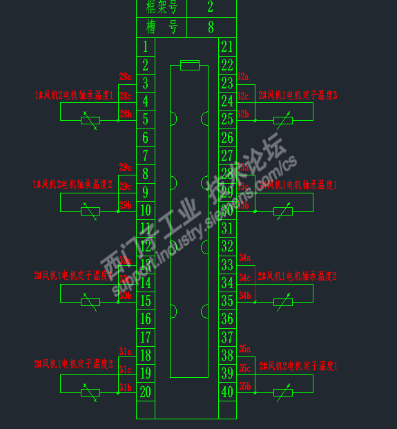

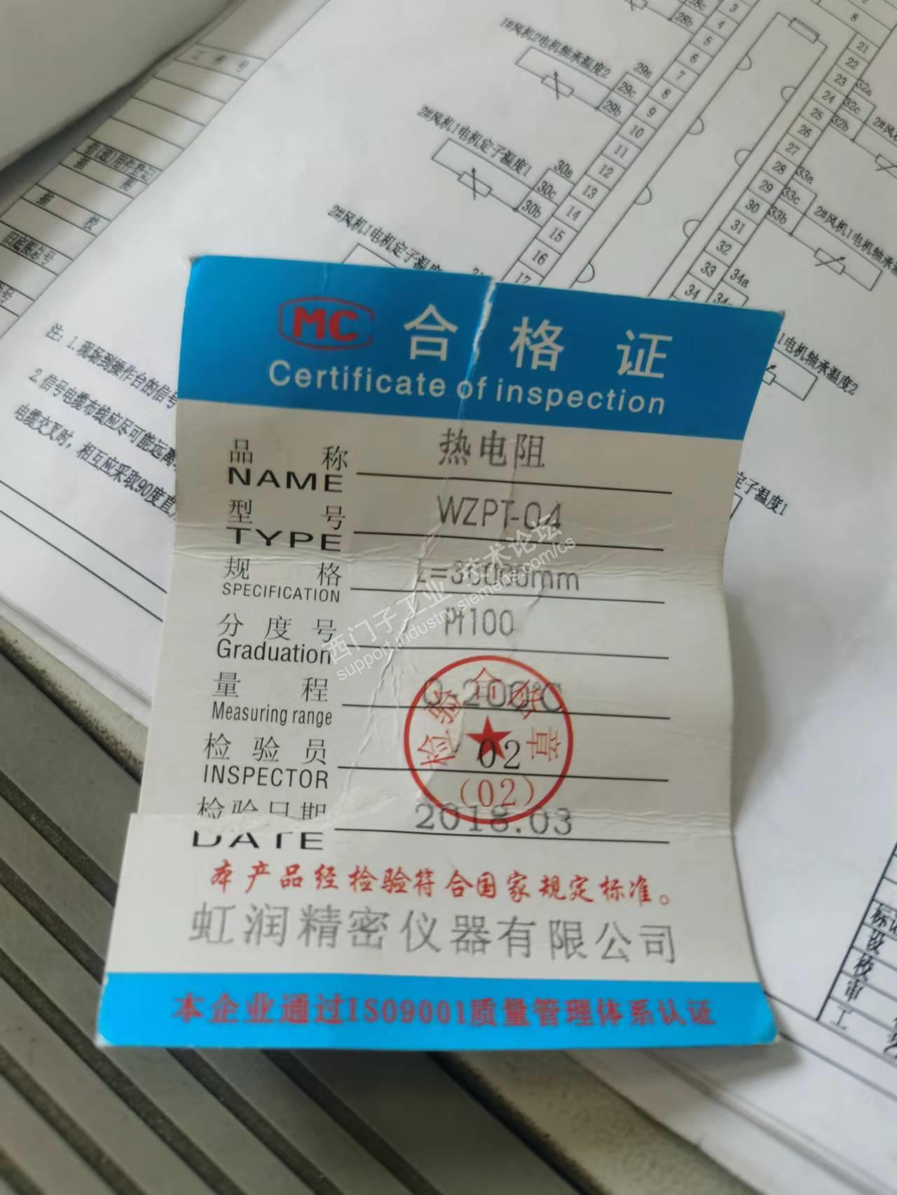

现场使用的300PLC的6ES7331-1KF02-0AB0,接了八路热电阻输入,已经正常使用三四年了,前一段时间矿上技术人员联系我,说是上位机显示的数值都是负值,这一个模块上所有的热电阻都是负值,当时我认为模块问题,让他们换了模块,情况依然没有改变都是显示负十几度,而且很稳定,后来我怀疑是热电阻的问题,让他们找了个PT100,直接接到操作台上,居然这一路在上位机上显示正常,我让他们把热电阻拿到现场,接上后上位机显示是负值,当时怀疑是电缆问题,重新铺了一根新线情况依然没有好转。
然后我让他们测量在现场时含到机房电缆(70米左右),从机房量电阻的阻值,电阻时125-127欧,把电阻拿到机房直接测量电阻,阻值与含线电阻值差不多。

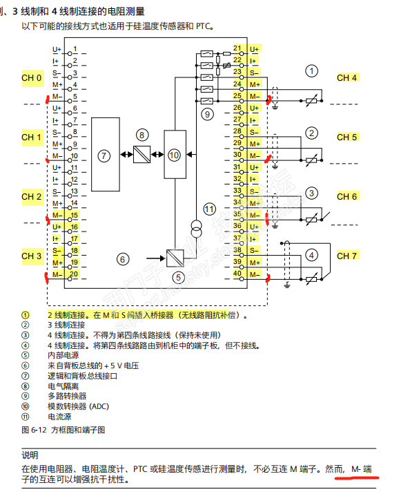

然后我查了资料发现说是把模块的所有M-短接能增强抗干扰能力,我让他们把所有的M- 短接,让后数值不在是负的十几度,而是从零到10度左右来回跳变,到此时我真的没有办法了。
