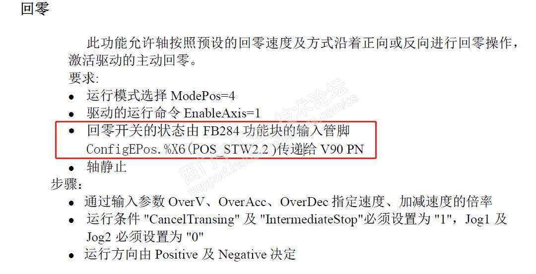

最近学习V90伺服,我想问老师个问题:1、伺服电机是带绝对值的电机,已设置参考点,没有零位开关,资料上说:回零开关的状态由FB284功能块的输入管脚ConfigEPos.%X6(POS_STW2.2 )传递给V90 PN,我没有回零开关这个是不是就不用关联这个输入管脚了?
2、如果需要关联这个参考点如何关联?
