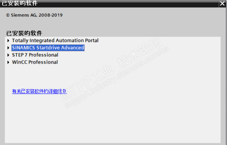

学员您好,
       您是否使用的TIA V15.1未安装staterdrive,如您未安装可能出现以上情况,建议您在以下链接中下载TIA V15.1staterdriver软件并安装后再打开课件项目。
https://support.industry.siemens.com/cs/document/109760845/sinamics-startdrive-v15-1?dti=0&lc=zh-CN
(注:您可以在以下图示中的位置查看您的TIA是否安装starterdrive)
