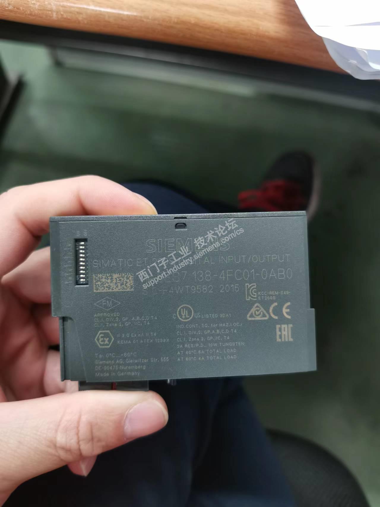

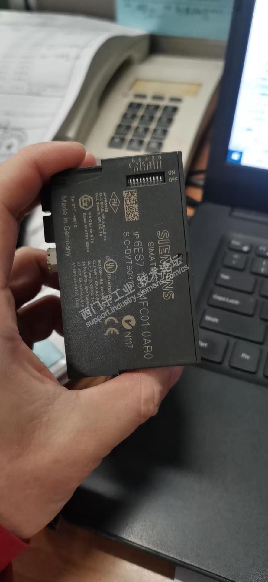

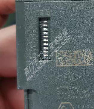

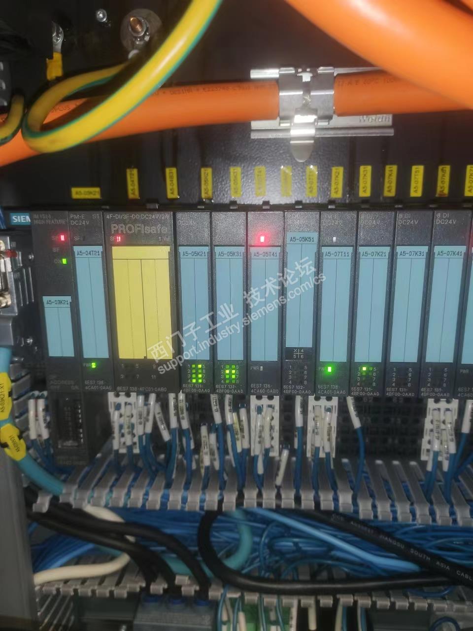

各位好,我们公司有一台DMG机床 840D系统,现在报警是“ 701809 Profibus 总线成员故障 ->读出诊断信息”,调换一台好机床 PLC I/0模块后,工作正常,(模块型号:6ES7 138-4FC01-0AB0 ) 我确认是模块出问题,我在某宝上西门子代理商那购买了一个模块,装上去后还是报警,我以为是拨码没到位,把拨码跟老的模块拨到一样,还是报警,我以为是模块发过来就是坏的,然后发回去厂商帮我更换了一个新的我装上去,还是报警,问下大神,这模块还需要什么设定吗,谢谢。
