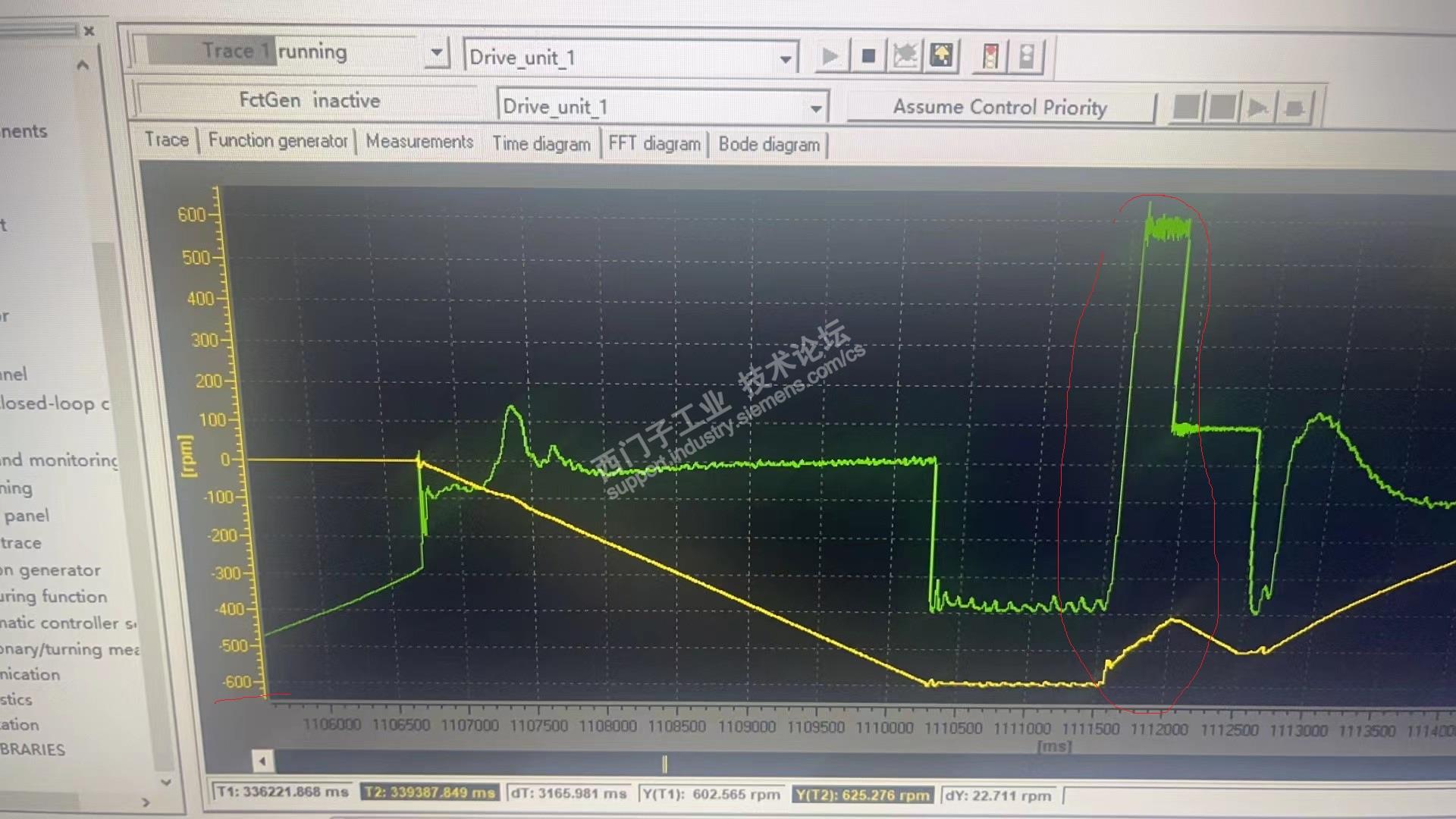

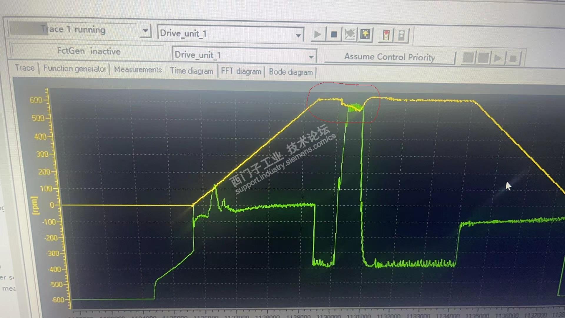

现场情况:现场为钢坯去毛刺机有正传和反转两个动作,以前使用的6SE70 VC 75KW 变频器,现在更换为PM240-2 90KW的和CU310-2 PN,目前使用现场的制动电阻,没有输出电抗器。
疑惑点:从6SE70变频器中查看到的电机参数是75KW,146A,而现场实际电机铭牌是55KW 103A。目前S120中填写的还是75KW 146A的数据。
调试过程中问题1:STEP7程序中的停车命令是W#16#400,因为S120的自由停车命令不也是400吗,所以就认为是自由停车,还是使用的这一命令。但是应用到实际电机正转后自由停车因为没有抱闸,一直到反转开始都无法停止。就造成反转最终速度不够。最终还是使用的047E,达到的实际效果就是正转结束4S停止,等待钢坯过来再进行反转,与现场原本效果一致。
问题2:在正转结束后速度开始减速,这段时间的前0.3秒电流会达到160A左右。反转是速度刚达到最大值600后的0.6秒电流会突变到160A左右,其余时间都不会超过额定电流。
补充下现场流程:钢坯过来经过光电,电机开始正转大概就是4秒钢坯头部到达去毛刺机位置清理毛刺,持续不超过一秒钟。钢坯继续向前移动,电机经过4秒钟减速停止,再过几秒电机开始反转也是3 4秒后钢坯尾部到达毛刺机清理毛刺。清理过程也不超过一秒。
目前停车问题使用047E可以解决。
但电流会出现两次大约0.5秒的过流,将P2177电机堵转延迟时间数值调大到,原先是1秒,现场偶尔会报F7900故障,调大后是不报故障了。就是不知道好不好,有没有什么方法可以解决过电流现象。
附上两张曲线图,因为现场正转和反转反了,所以图上速度负是正转。正是反转
