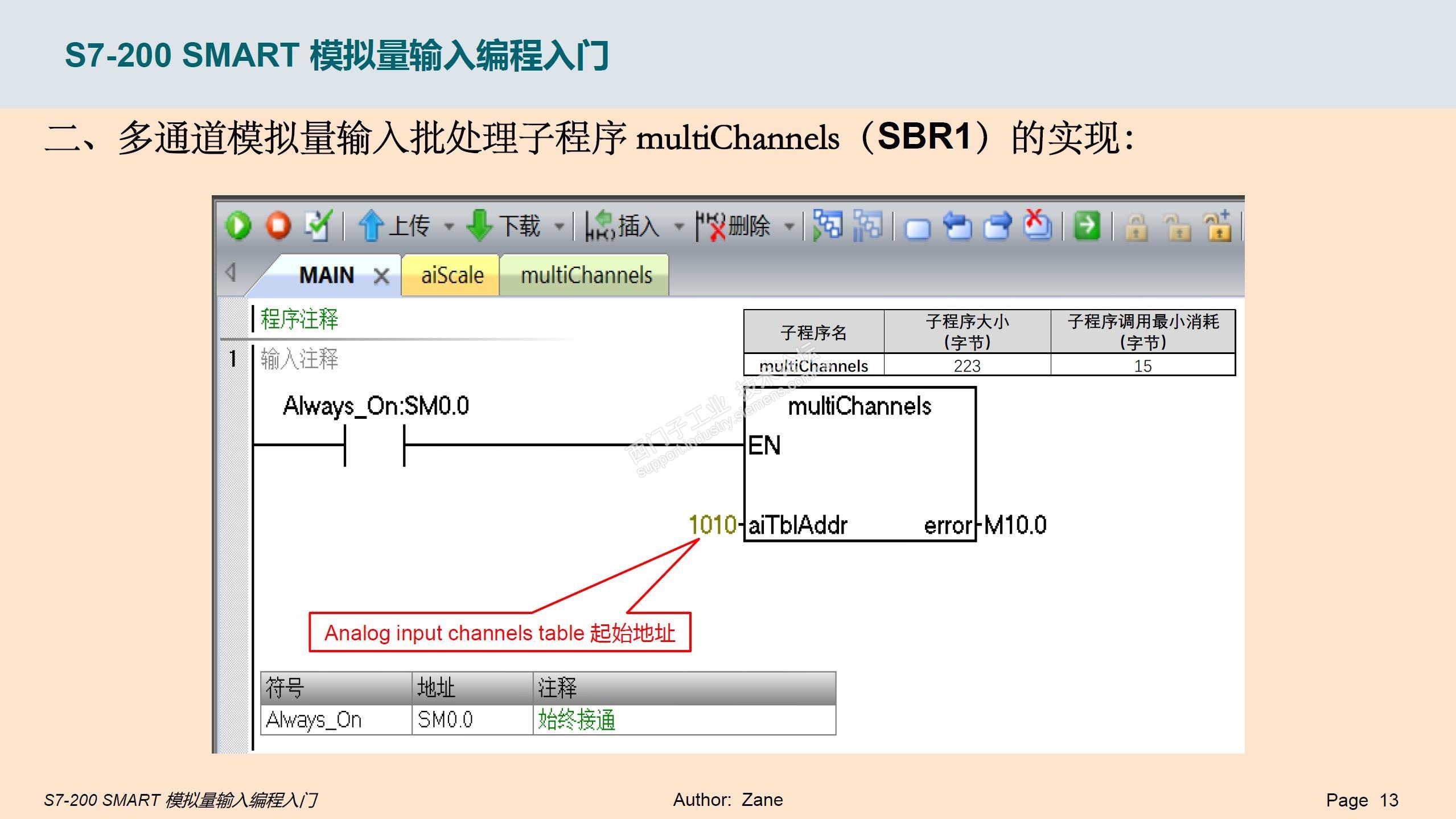

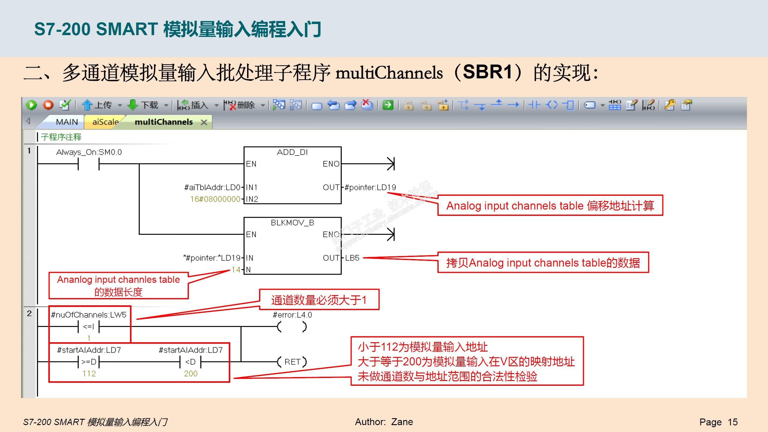

以下是引用Zane在2023-02-04 15:14:25的发言 >
1) SMART资源最多的当然是V区,所以数值处理等任务首选使用V区。
2)   从子程序调用便利性来说,我现在基本就是设置V区的偏移地址,然后在子程序内直接与16#08000000相加即可得到对应的地址指针。
这样看来,我和你还是有点差别。但不多。
