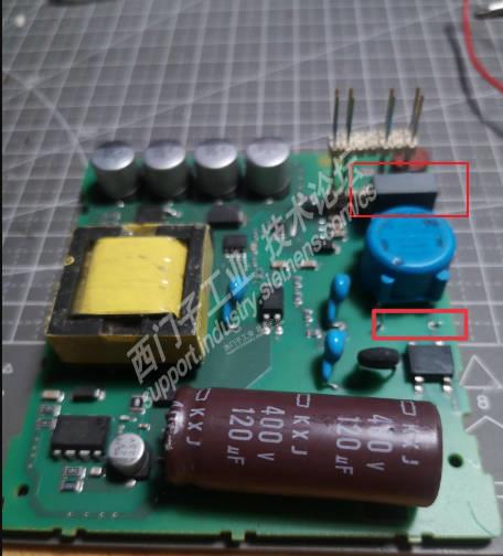

回复:SR30 电源板 电容型号
WWCWWC
    9488
    160
    1501
注册时间:2008-07-26
发布于 2023-02-07 09:47:17
3楼
这个电容与这个可以同样,是交流侧的电源滤波,图示:
它是与电感组成“派咳”滤波器,你如果有类似的683(我是看了CR40机型上的),可能与你的机型有一些区别。不装也没有上面问题的,只是缺少部分对电源的滤波作用
