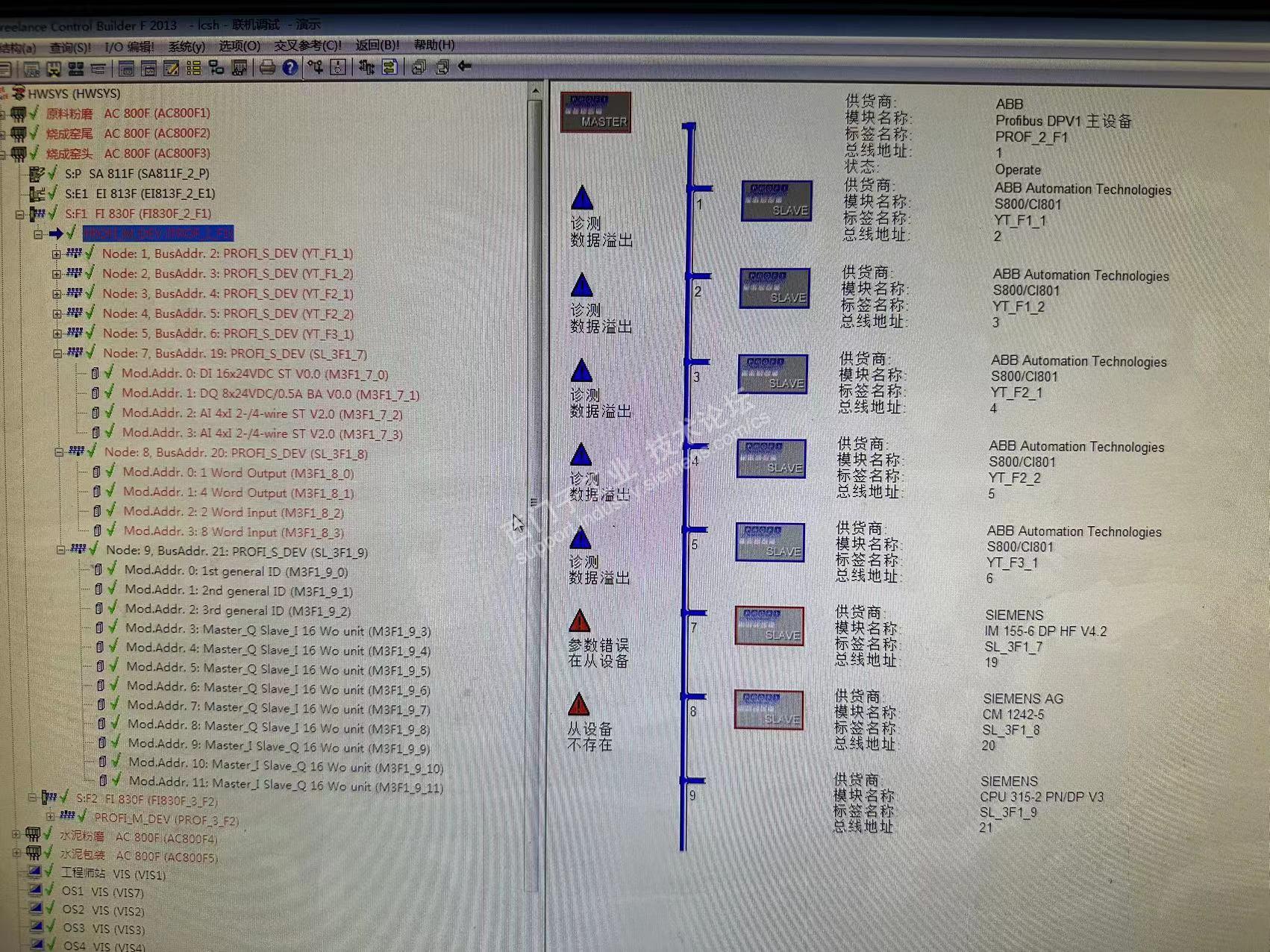

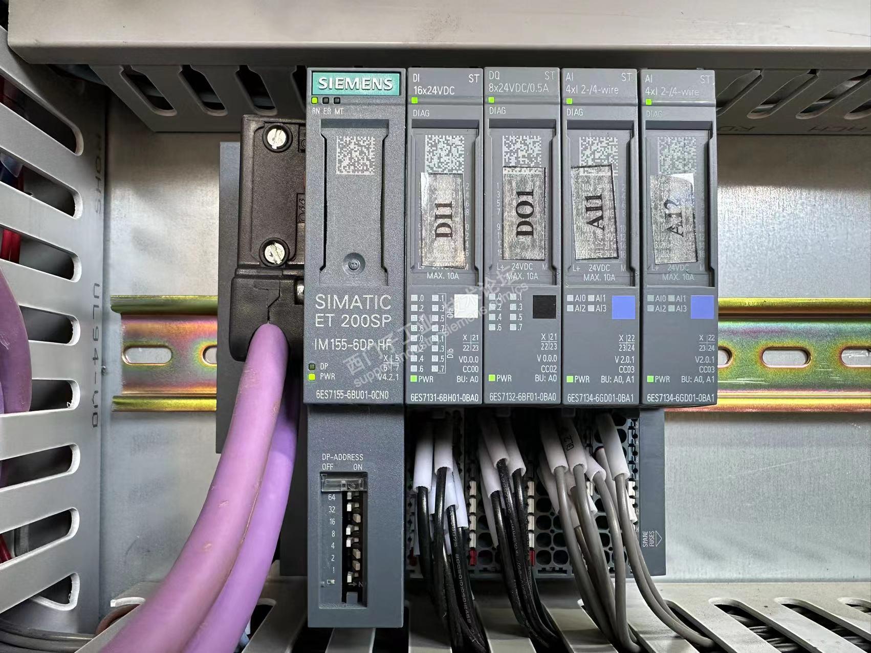

求助:在ABB Freelance 系统下走Profibus-dp挂ET200SP I/O模块,同样的配置挂在 S7- 300/400 下面轻松连上, 挂在ABB系统下主站报“参数错误在从站”,朋友们有什么使用过的经验没有?  组态及报警信息见下图:
