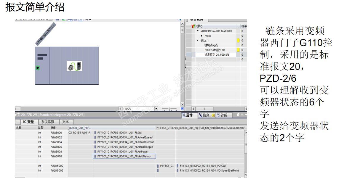

我理解的西门子1500通过报文控制变频器,不知道可有偏差,望指正

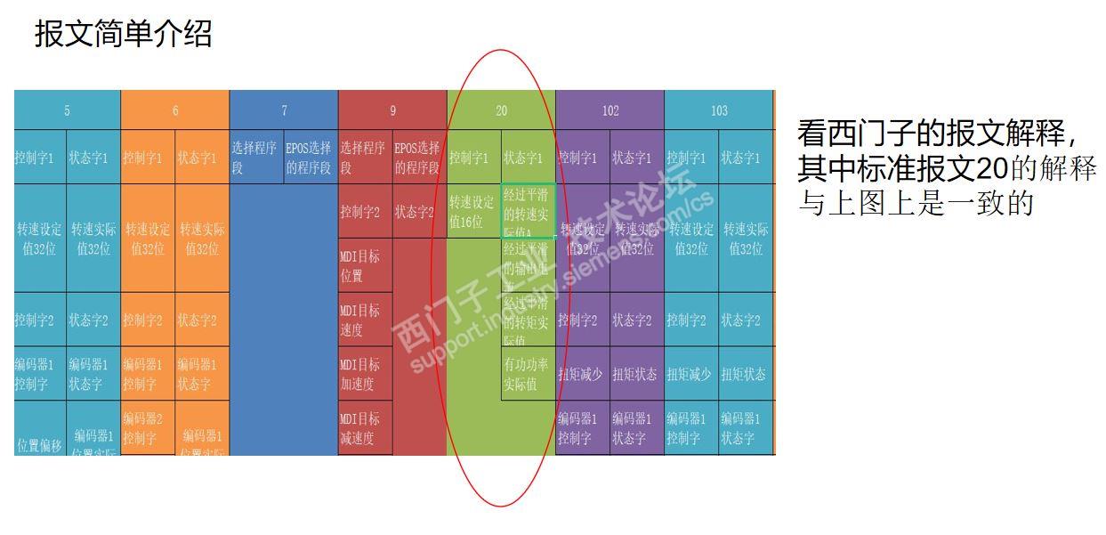

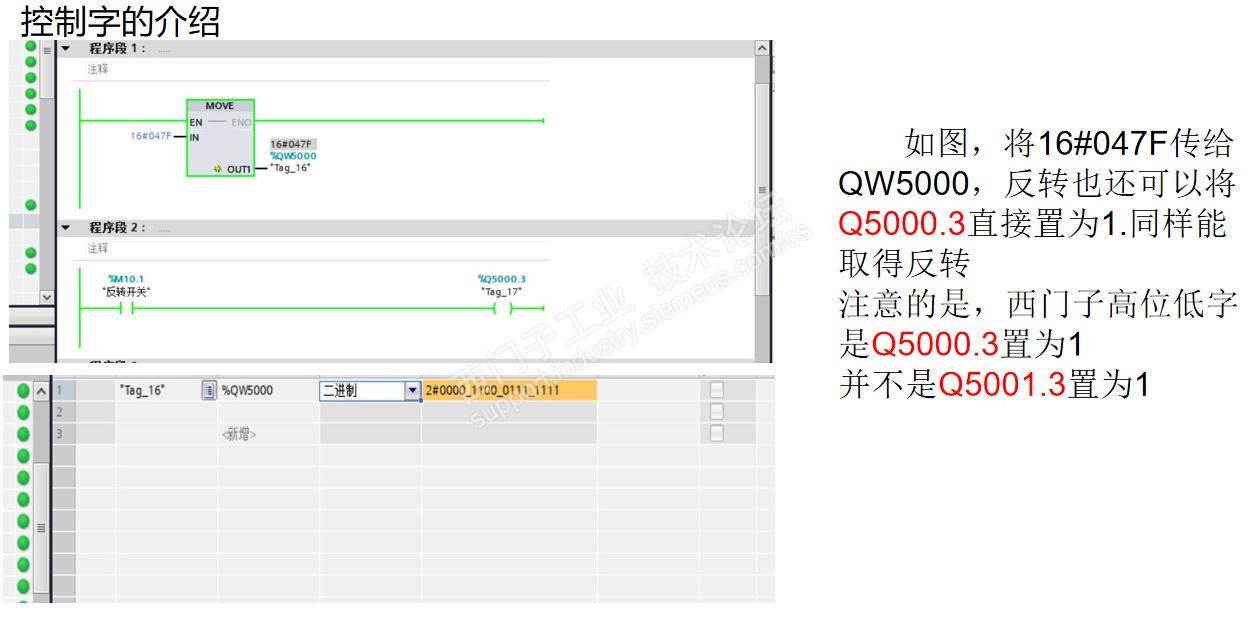

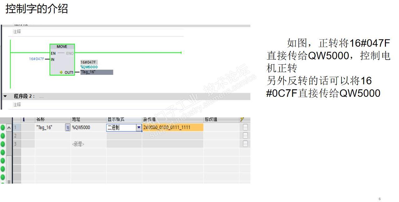

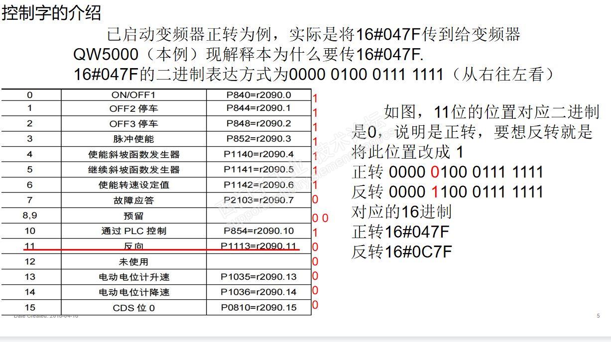

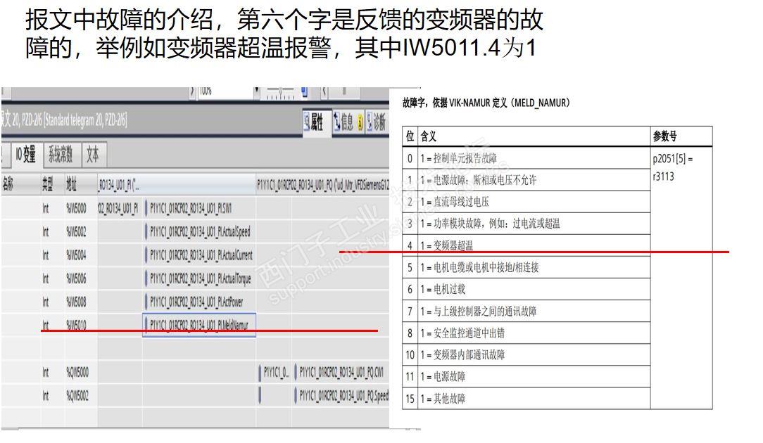

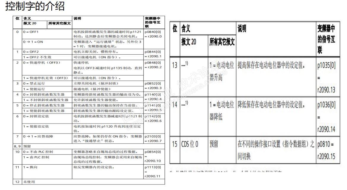

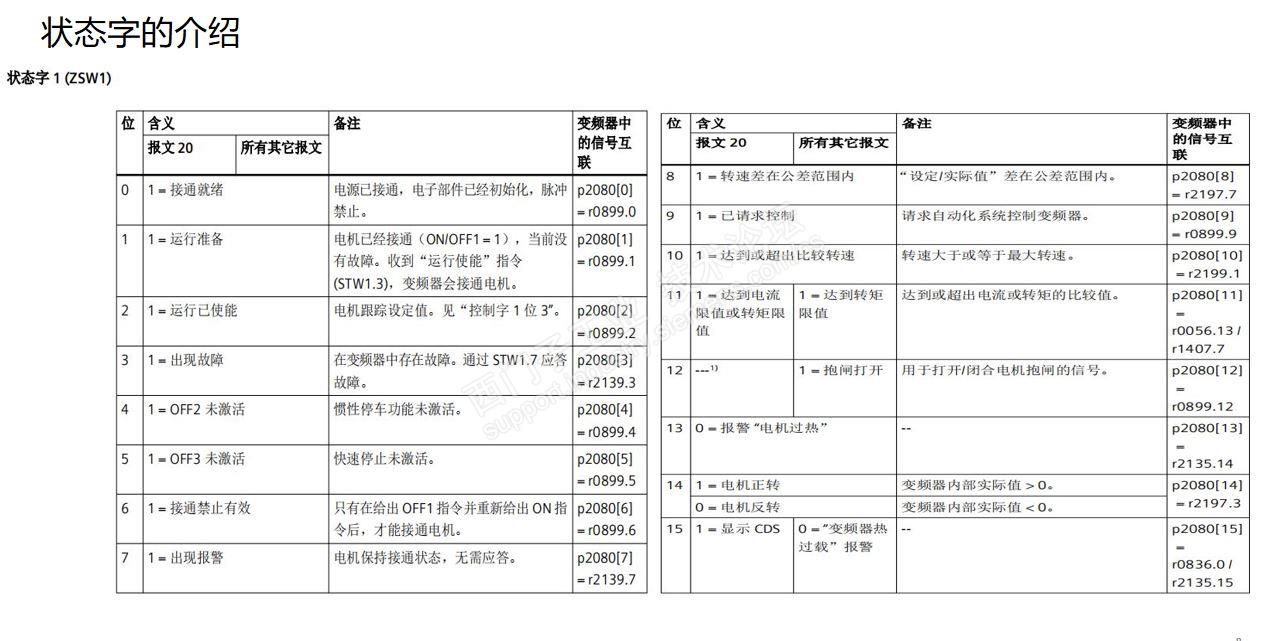

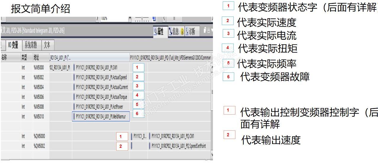

1、在学习中,原来变频器控制,我们都是端子排控制的,在端子排上接线,控制正反转,接触到报文后,感觉很陌生,所以学习,也不知道我这样理解的报文可有错误,是不是这样的,还望各位指正
2、 通过了解学习,报文里还含有PKW,其中PKW读写变频器的数据,但是PKW只能读写一个参数,如果我需要设置多处参数,可还有什么其他方法?
