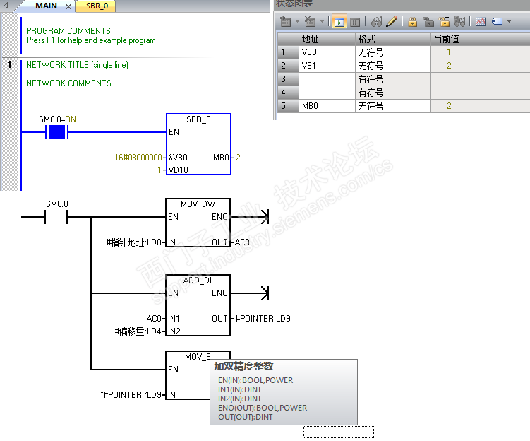

回复:间接寻址的指针要传进子程序,是传什么进去好?

    咱们是不是简单的事情复杂化了?偏移量设置为DWORD变量,变量地址直接进行加减运算,最简单可靠吧!
