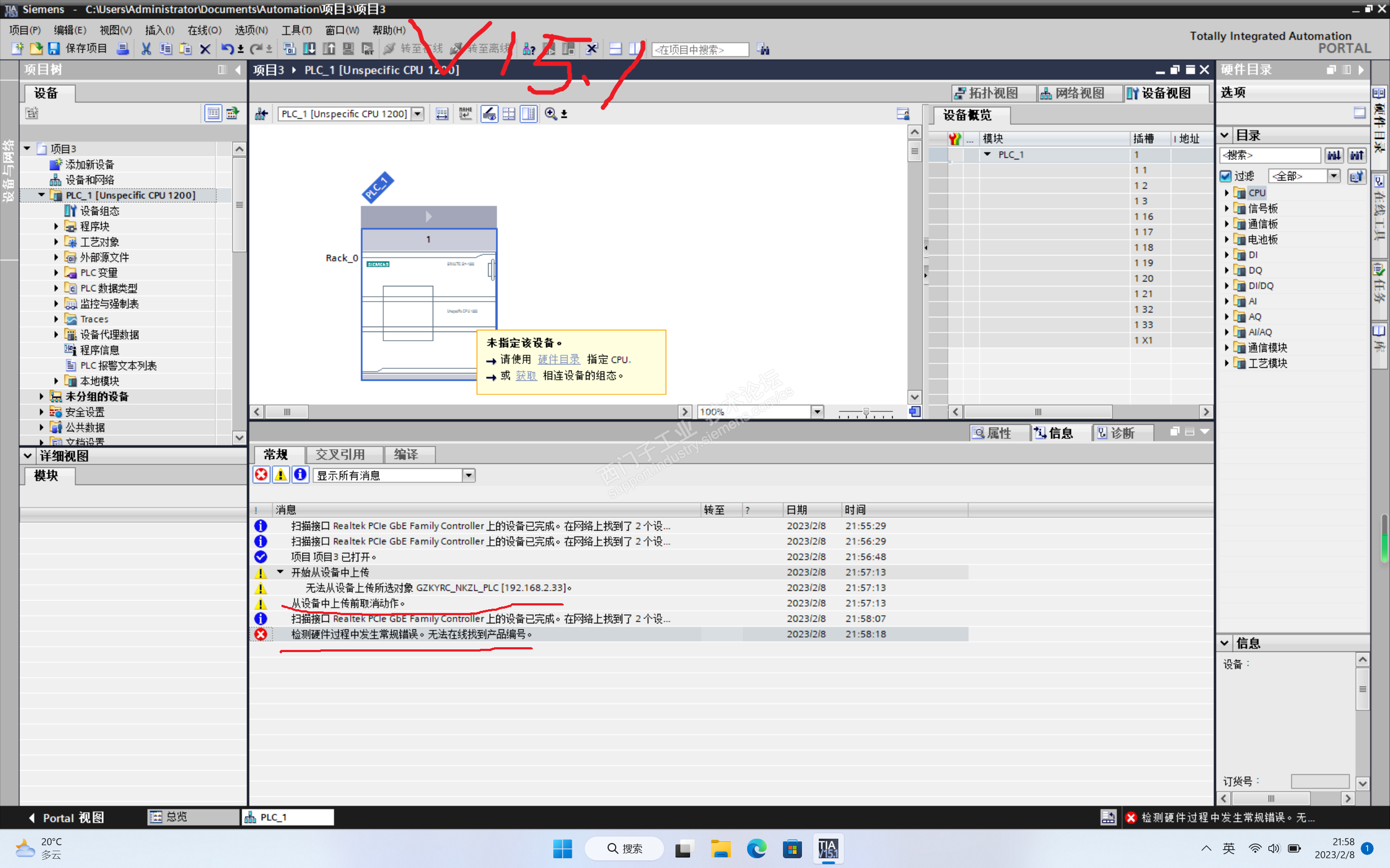

    1、我用V15.1连接plc在线,查看cpu的信息显示内部项目版本也是v15.1。但是在这个在线plc树目录下没有程序等其他目录,(cpu有密码,输入密码可以控制运行和停机)
    2、新建一个项目,点在线菜单下——将设备作为新站上传。提示:无法从设备上传所选对象,从设备中上传前取消动作。(并没出现要求输入密码等等。。)
    3、组态一个未指定的cpu,检测硬件时提示发生常规错误,无法找到产品编号。。。

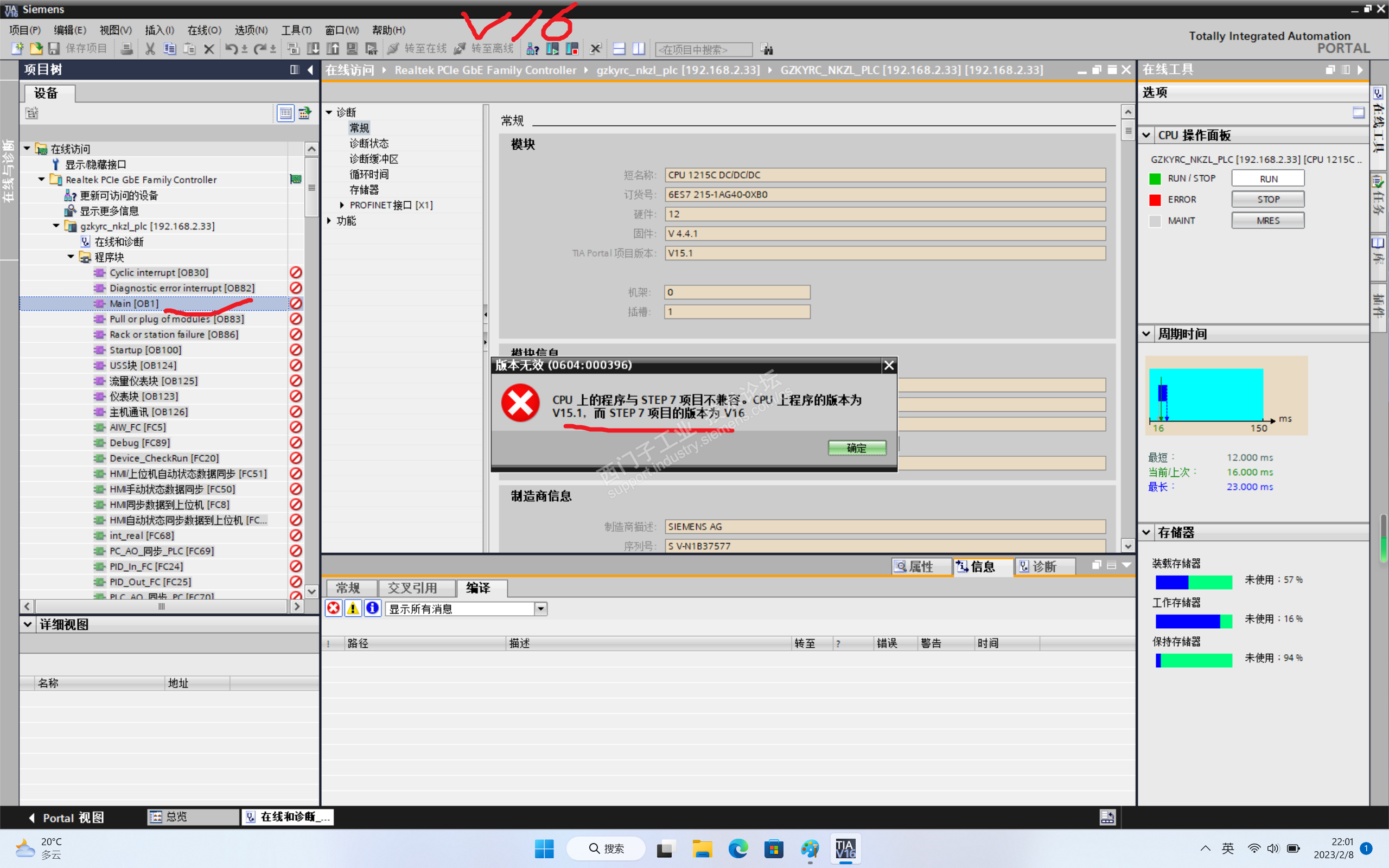

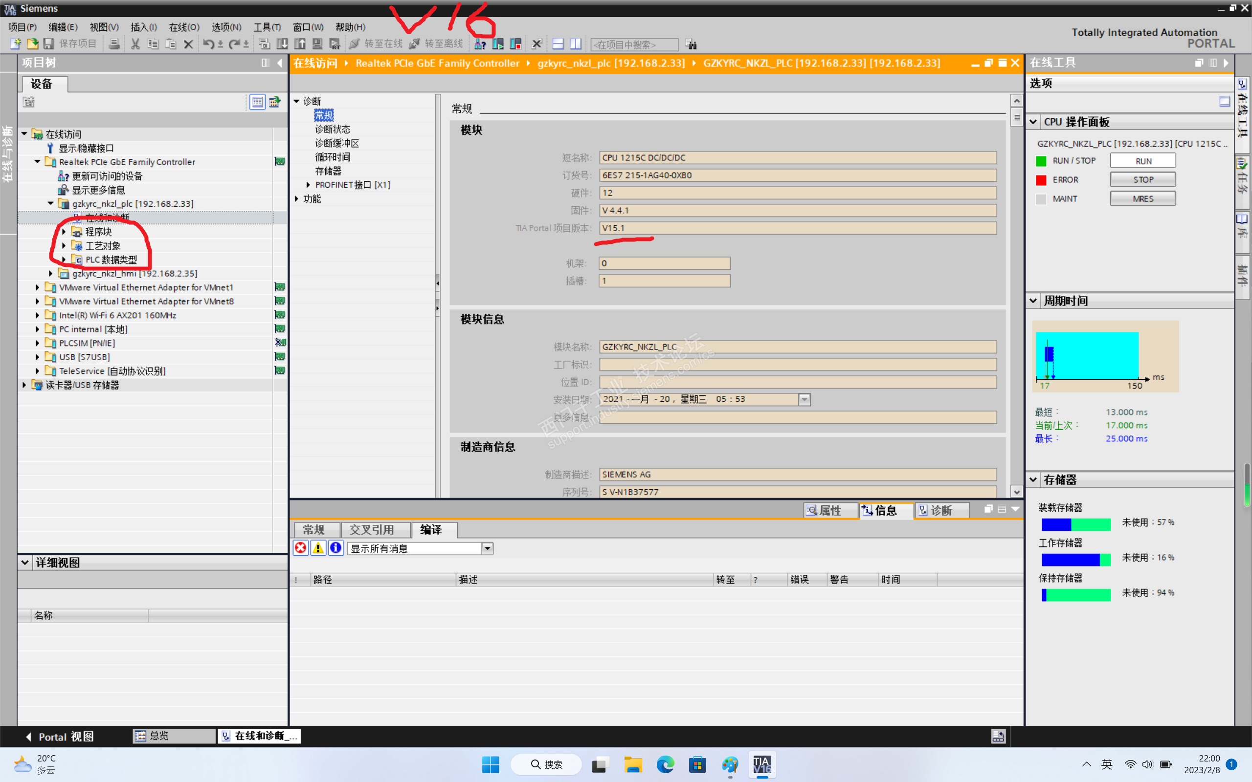

    1、v16链接plc后在线可以看到cpu项目版本同样是v15.1。不同的是在线的plc目录下可以看到程序、工艺对象、数据类型的菜单(v15.1链接时看不到)。尝试打开程序,提示cpu上的版本v15.1与v16不兼容。

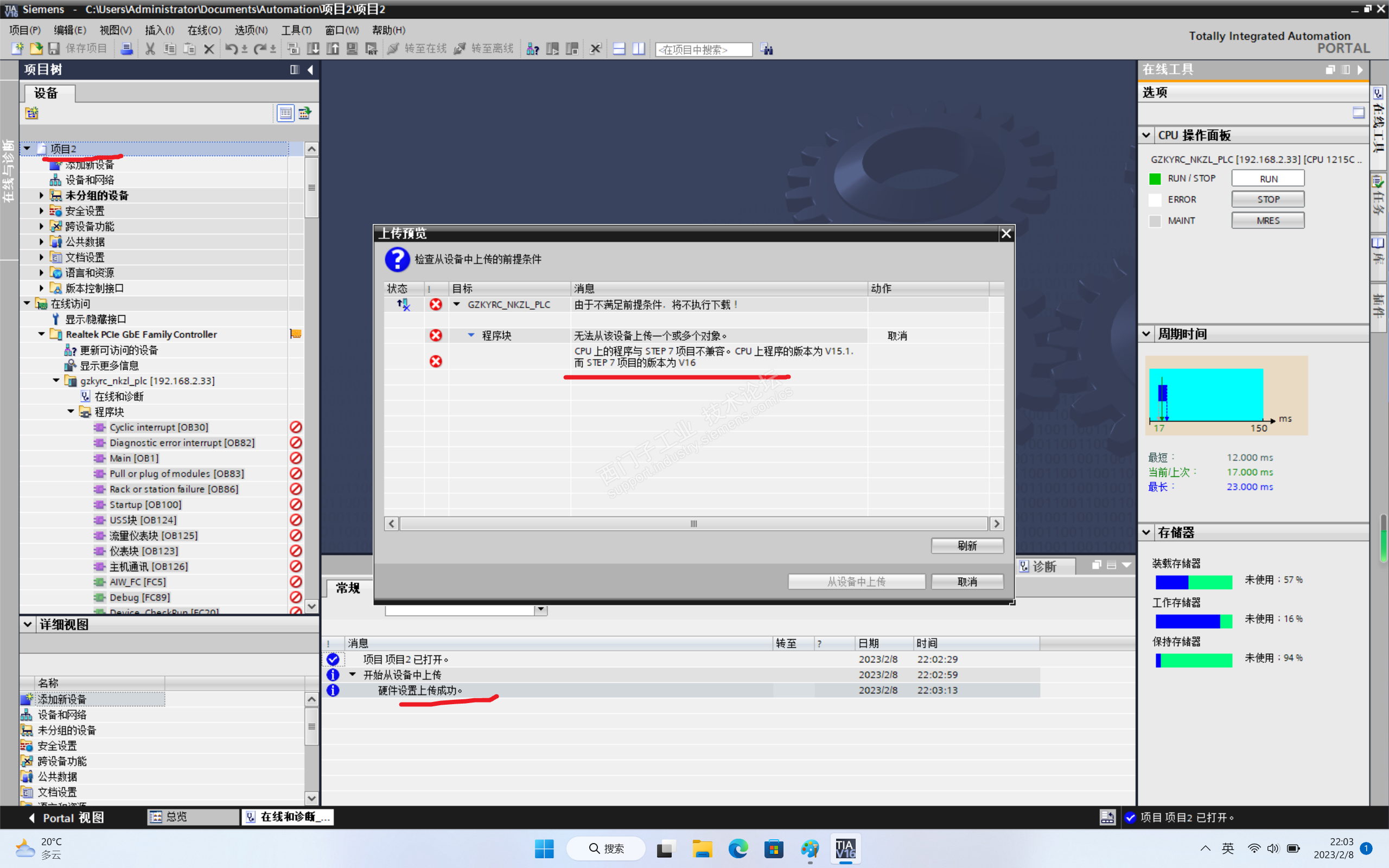

    2、新建一个项目,点击在线菜单下——将设备作为新站上传,先是显示硬件设置上传成功,但接着同样是cpu上的项目版本是v15.1,与v16不兼容。
结果就是失败。
    有老师知道是啥原因吗?是不是以前的设计人员做了啥特殊的设置?
