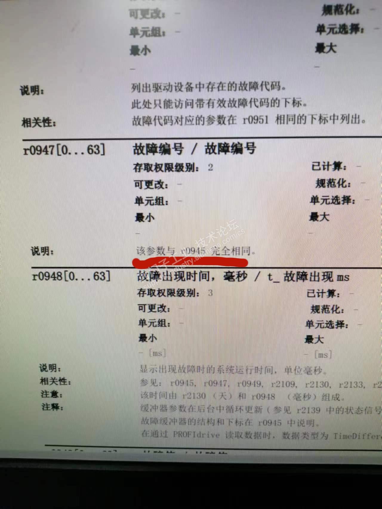

  3. G120中r0945、r0947两个参数完全相同,那还要另外一个参数什么意思?
