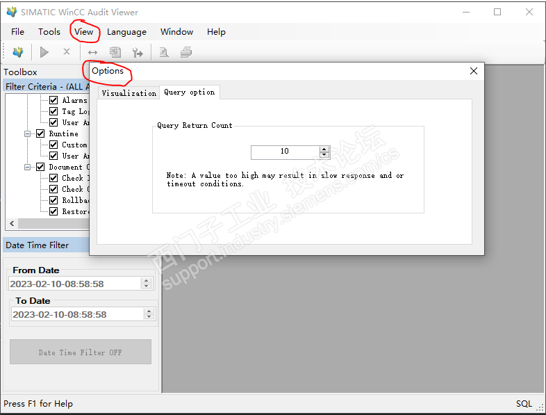

audit view应该有个行数的设置,跟下图类似,设置大一些
