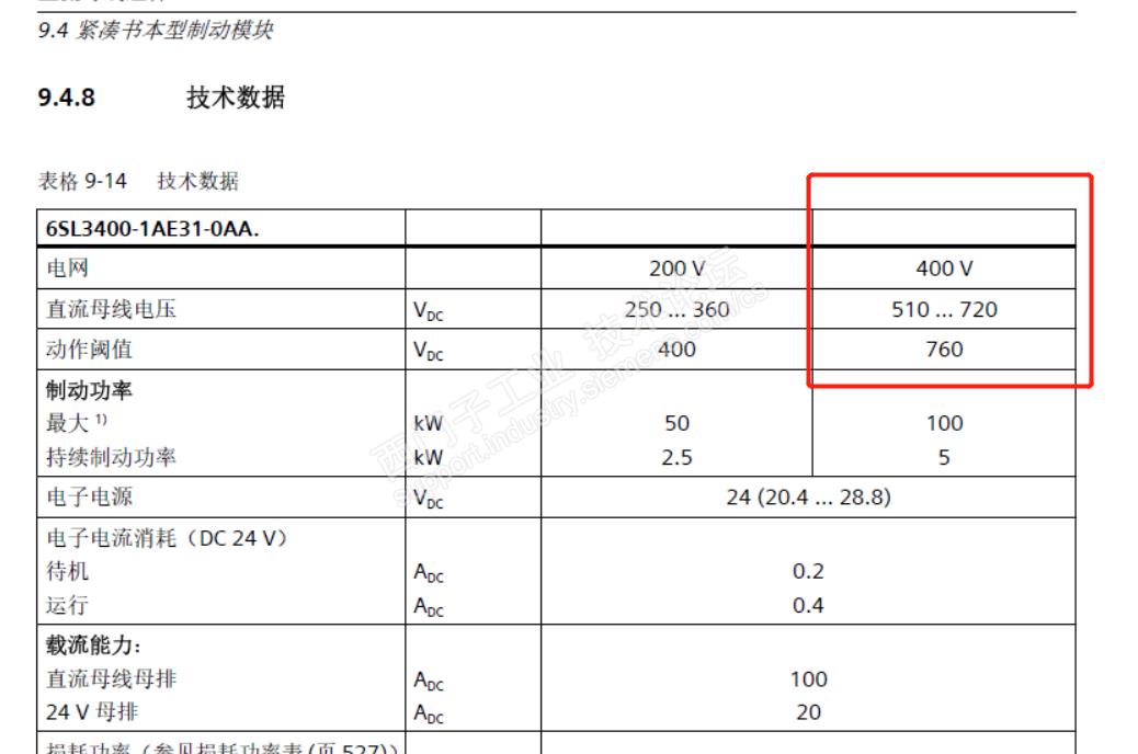

以下是引用芝士就是力量在2023-02-10 08:45:43的发言 >25楼
这里得注意一点的就是直流母线电容容量有限的  而变频器逆变风机大部分也是直流母线供电的  电机励磁也是要走电流的 那么在电源断开的瞬间风扇和电机励磁还是一直在耗能的需要在直流母线电压被消耗到下限前拉上来  这一点必须实际去试一下可不可以 以实际结果说话
西家变频器没这么试过而ABB的在电机启动状态我试过主电源断开撑不了两三秒  你能实验出来电机可以在这两三秒内把直流母线电压冲起来就可以
以下是引用kdrjl在2023-02-09 21:44:09的发言 >24楼:你用西门子的外置制...
引用24楼详细内容:
你用西门子的外置制动模块?如果制动单元的开启阈值不能调节,那就不太方便了。760V开启,800V是过电压故障阈值。离得太近了,如果制动单元开启阈值动作以后,不能100%吸收电机的制动能量,直流母线电压就会冲高,40V的缓冲带很难保证不过冲的。
另外,直流母线电压不用设置,400V等级的ALM,默认设置就是600V。发电的回馈能量是自己把直流母线电压冲上去的,通过制动保持在800V以下即可。
为什么不考虑采用国产的外置制动单元呢?这些产品挺成熟的。可以用的。把制动开启电压的阈值设置在620V-680V就比较安全了。然后禁用逆变器的直流母线电压控制器使能。
以下是引用斩风control在2023-02-09 09:07:30的发言 >22楼:k版好,制动单元的...
引用22楼详细内容:
k版好,制动单元的开启阈值我看手册写的是固定的不能改760V
以下是引用kdrjl在2023-02-08 21:16:21的发言 >20楼:如果想在有电网故...
引用20楼详细内容:
如果想在有电网故障时,先让电机停下来,再让逆变器停下来。也用不着提高直流母线电压。因为,直流母线电压会因为电机制动,自己就升高的,如果此时外置的制动单元及时吸收制动能量,可以保持直流母线电压升高不会太多,就维持到电机停止了。
你的问题在于,只要把外置的制动单元开启阈值置于680V即可。如果制动单元的开启阈值750V,有点高了。因为400V等级的变频器直流母线电压不能超过800V,否则逆变器在电机制动时,很容易会报过电压故障。
变频器就是一个变流装置,整流侧的能量断了,只要是逆变测的能量及时注入,维持直流母线电压当然没问题。而且变频器的内部用电是有限的。内耗很小。整流侧2-3秒的时间差,逆变侧的回馈完全有能力补充上来的。
关键是要有一个逻辑配合。
