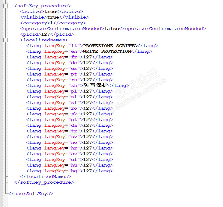

  1. 用制造商预留的软按键127,在软按键配置表中,加入以下部分,激活软按键:

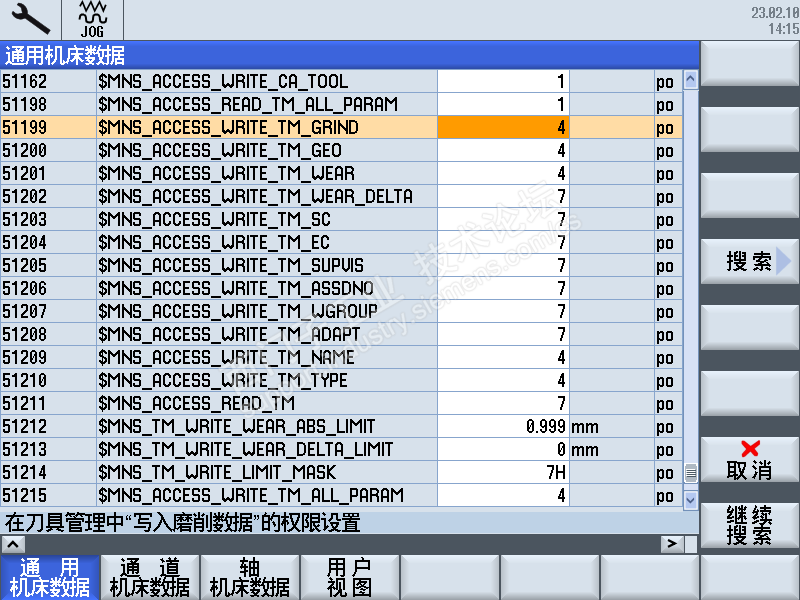

  2. 更改下列机床数据,将刀具表和工件偏置表访问级别从7改为4;
    MD51060
    MD51062
    MD51200
    MD51215

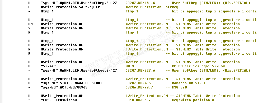

  3. 更改PLC,在FB150中加入以下程序,方法如下:
    在STAT变量列表添加变量Write_Protection
  4. 在程序中添加以下程序:
    程序含义:按软按键127(如果配置西门子标准面板可以用任意空白键),根据#Write_Protection_ON(软键状态)激活或取消激活软按键,#Write_Protection_ON=1时,激活西门子保护钥匙开关3,且软键灯闪烁,提醒客户更改完刀具表或工件偏置表后关闭此键,万一客户忘记关闭此键,当按循环启动按钮(此按钮也用于手动移动轴)时,输出报警700963,此报警会限制机床移动。
  5. 在报警文本中添加:

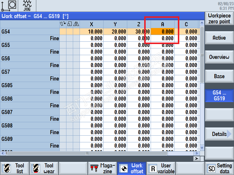

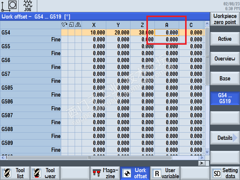

  6. 更改后的效果
    软键激活,表可以输入
    软键未激活,输入栏不能输入
