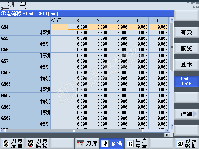

以下是引用翔宇_王在2023-02-10 15:36:40的发言 >8楼
刀具表数据可以用对刀仪生产的文件进行写入。

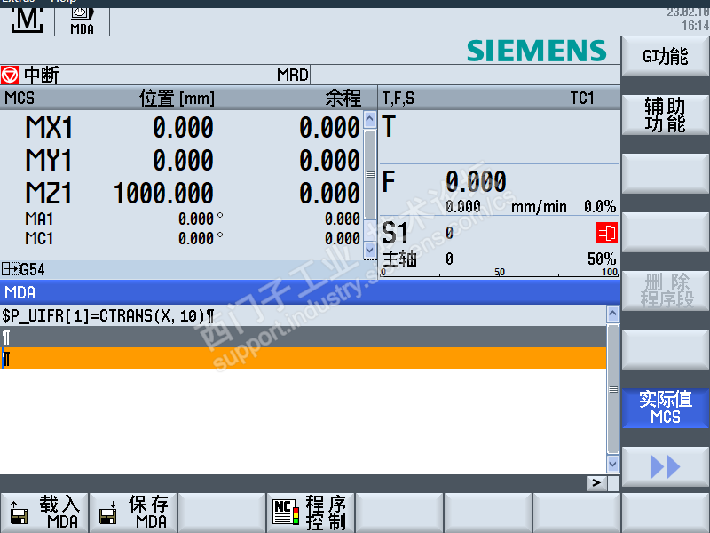

谢谢提醒,已经在机测试过了,没问题!包括用手持面板和TEACH IN功能采集工件坐标系均无问题,即在保护状态下,不影响制造商任何功能和程序,因为,制造商所有程序,对刀仪、坐标采集等等均通过系统变量写入,保护状态仅限制手动输入,不会阻止通过系统变量写入。
以下是在Sinutrain上做的测试:
锁住工件偏置表,在MDA方式下执行:
$P_UIFR[1]=CTRANS(X,10)
执行后G54坐标系正常写入
