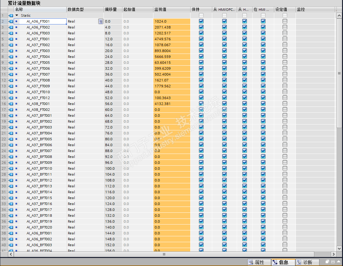

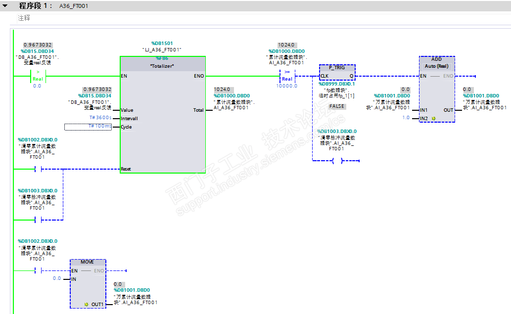

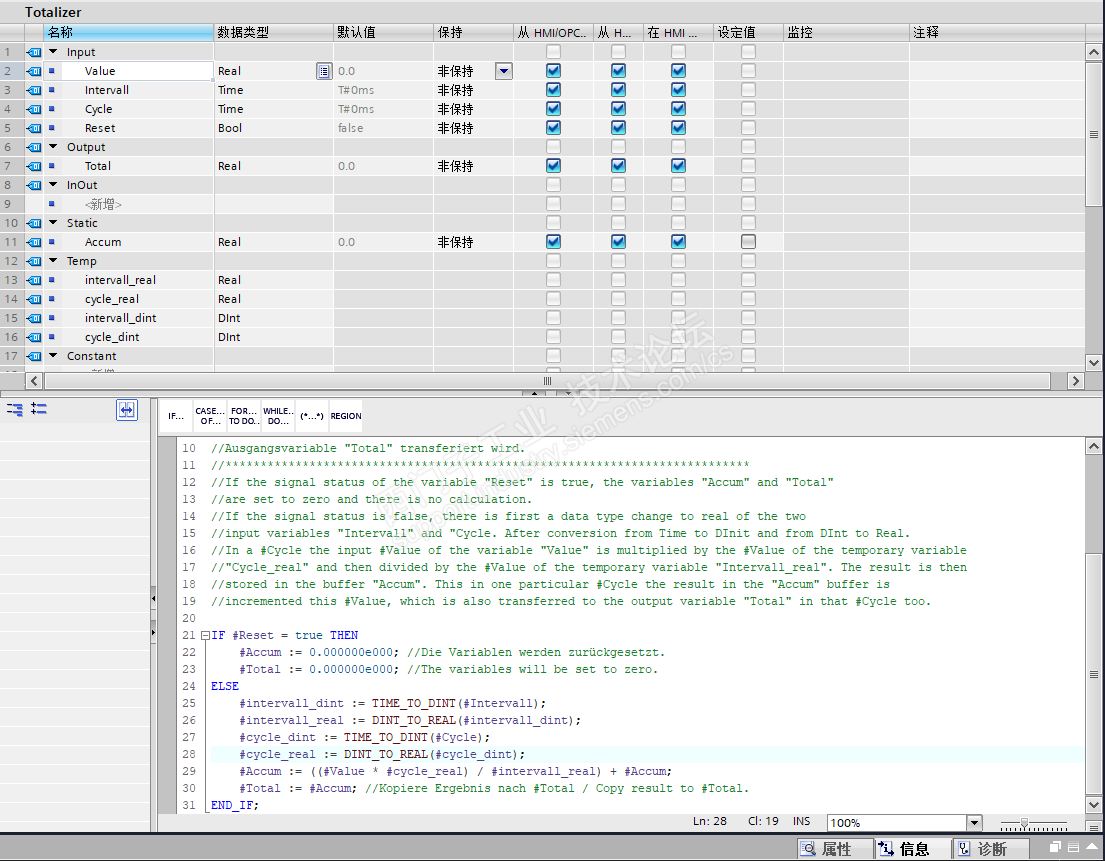

CPU型号6ES7515-2TM01-0AB0,软件TIA-V17,使用的是Totalizer计数FB块,多个流量累计都是使用的一个累计流量全局数据块,还有一个万累计,累计流量数据块和循环中断OB块在线监视发现4-20ma瞬时值有反馈过来,但是经过Totalizer计算后,累计值无变化,所有的流量累计计算都是一个Totalizer FB块.....程序有图可见,求助各位...程序是厂家写的...上个负责这个项目的也辞职了....今天厂家过来,重新下载程序直接清零流量累计.....然后提出每个累计流量用单独一个Totalizer FB块..问问各位有没有其他更好的办法...
