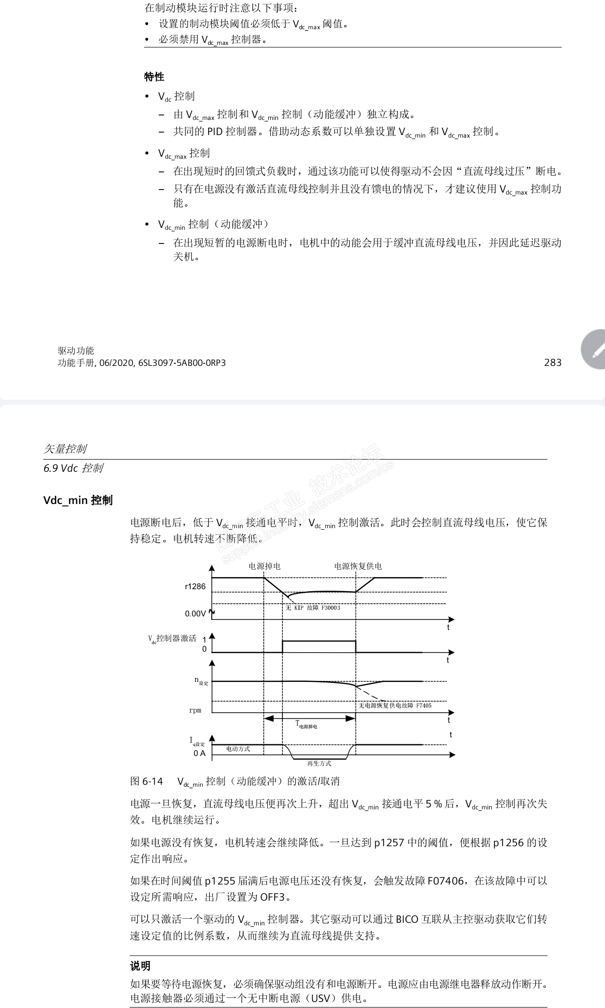

一开始考虑VDC来着,后来把他放弃了
以下是引用芝士就是力量在2023-02-10 16:13:10的发言 >46楼:结合你自己的实际需...
引用46楼详细内容:
结合你自己的实际需要和你发的测试结果考虑自己的最终方案
目前正使用制动单元制动电阻配电容方案测试中
