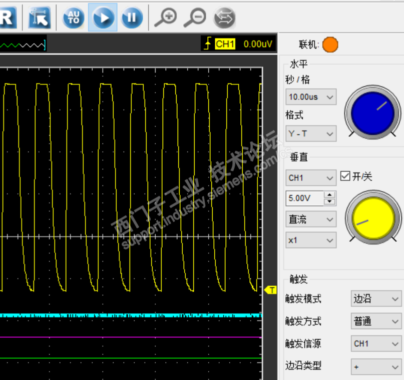

S7-200高速输出额定输出是20KHz, 但实际是可以超频使用的。
我们有大量产品使用S7-200(包括CN)的高速输出,高速输出是40KHz, 产品分布全球多个国家,最早使用40KHz高速输出的,已经安全运行30年左右。从来没有因为使用40KHz高速输出而导致故障的。
下面分享几组波形图。CPU224 Q0.0输出 3K电阻负荷    示波器:  899元/4通道/数字存储/多功能模拟示波器   由于示波器带宽只有20M, 显示上升沿有点失真(陡度失真)
      40KHz
    100KHz
   133KHz
