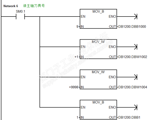

(1)首先是变量的初始化设置,我们使用系统PLC读取NC变量的功能,一次读取一个变量(详细过程可参考828D简明调试手册),变量类型是当前主轴刀具号,读取的位置是(9998,1);

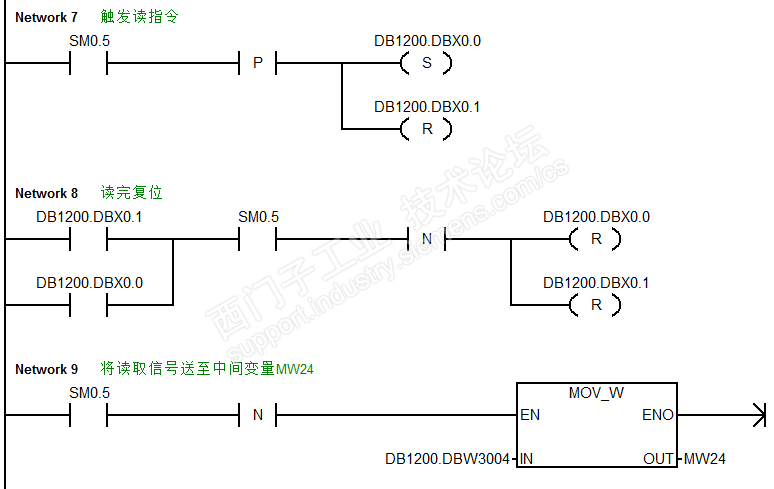

(2)Sm0.5触发读的操作,即每隔0.5s读一次,读完之后立即复位(因为828D没有读取完成信号),然后将读到的信息写入到系统中间变量MW24中,这样基本实现了实时读取当前刀具号的目的。

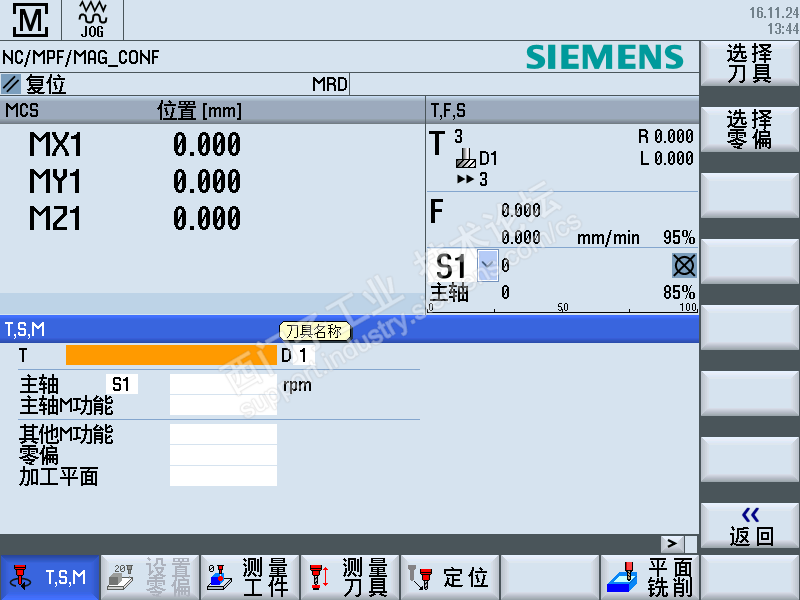

(3)实际读取的结果如下,当前主轴上的刀具号是3;

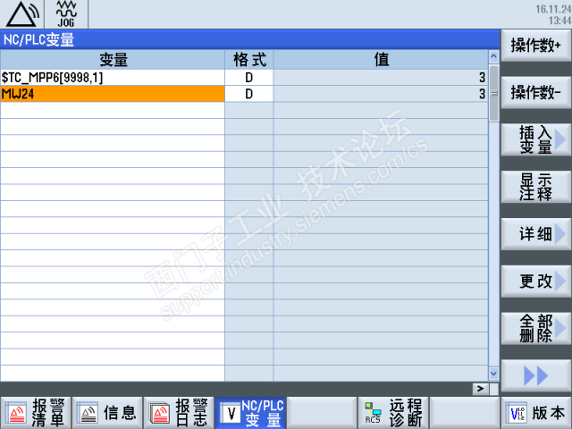

(4)读取的结果如下:
