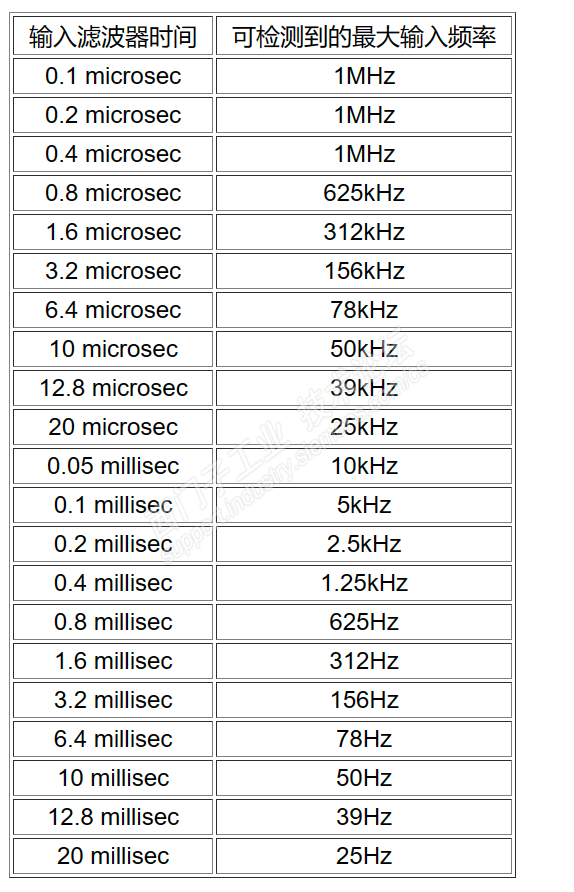

请问为什么书本与官网的滤波时间差这么大呢,这个应该怎么计算合适
