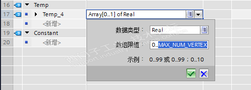

以下是引用手机用户20220804849173在2023-02-12 10:21:53的发言 >楼主
 这个坐标数据类型在哪,要类型名全部输完才能找到吗,名好长。有简单快速的方法吗
没有特别简单快速的方法,相对简便点的方法是:
1、先定义数组,如下图

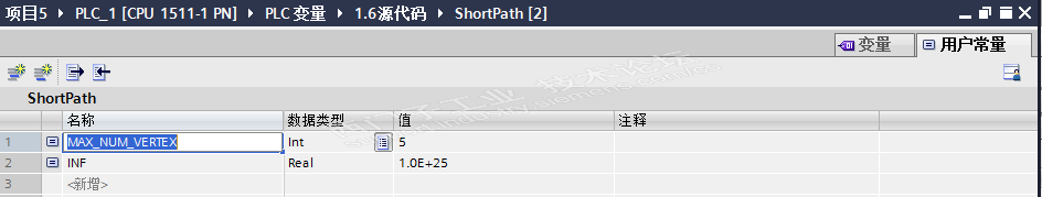

2、其中的常量MAX_NUM_VERTEX 可以直接从变量表中复制,如下图

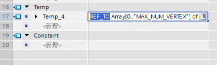

3、最后在数组前加入REF_TO
