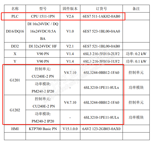

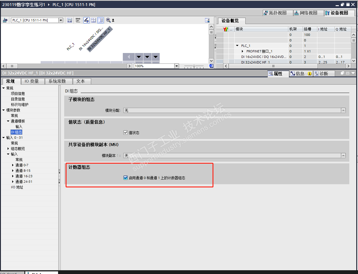

大家好,我的DI模块是DI 32x24VDC HF_1 ,输入地址范围2-25(图3)PLC 是CPU 1511-1 PN(图1)
现在有2个单相编码器,分别接到DI 32x24VDC HF_1 模块的2.0和2.1(图2)
看这个DI模块的说明,通道0和1集成计数器。我在DI模块中的DI组态中,启用了通道0和1上的计数器组态。但是在模块的通道设置里,找不到类似高速计数器(HSC)的设置。(图3、图4、图5)
而且新建工艺对象(High_Speed_Counter),组态也找不到这个输入地址作为计数源。
有无大佬帮忙解答一下:
请问我使用的这个DI模块要怎么使用这个两个计数器通道?
这个DI模块的“集成计数器”能否作为单相编码器的计数通道?
如果能使用,连接了题中的单相编码器后,怎么对编码器进行计数呢?
谢谢!
