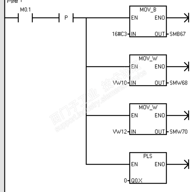

以下是引用YUKJ在2023-02-13 19:49:55的发言 >6楼
给S7-200的Q0.0或者Q0.1编写高速输出程序就行
下面以Q0.0,PWM方式为例,给Q0.0接入合适的负荷电阻
VW10的数值是脉冲周期,VW12的数值是脉冲宽度。
在状态表改写你想要的VW10和VW12数值,同时给M0.1赋值1.  使用示波器观察,或者高速计数器验证
以下是引用holdkcsxyz在2023-02-13 14:23:46的发言 >4楼:感谢分享,怎么才能...
引用4楼详细内容:
感谢分享,怎么才能超频呢.
好的,感谢分享.
