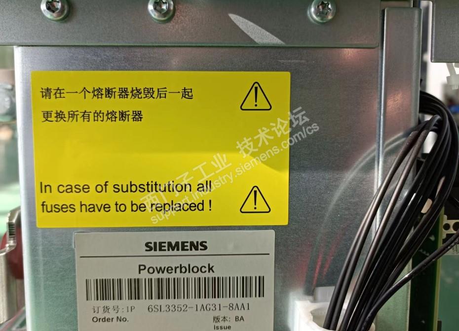

目前进展是将回馈桥的脉冲线拔掉,不让回馈桥干扰触发。另外也正在改装板卡,在板卡上封线,回馈桥不接线,回馈电压检测封至整流侧,骗过回馈桥电压检测,将来回馈桥的可控硅做备件。
整流变,有没有中性点,只和变压器的二次绕组的接法有关系的。
更换快熔也是西门子的建议。
这个系列的产品已经有了新替代产品了,建议还是着手研究改造吧。
