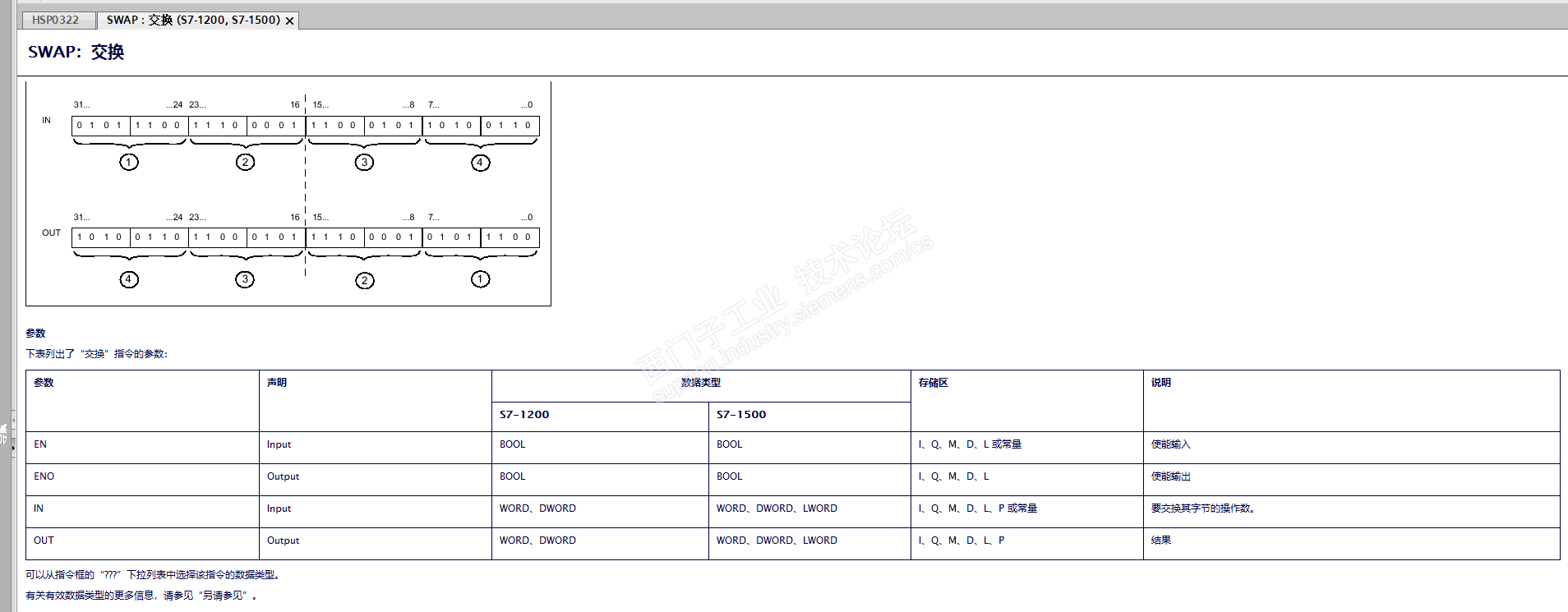

1先swapdword,3412顺序交换后变成2143
2swapword1,21交换后变成12,swapword2,43交换后变成34,两次交换后的结果变成1234顺序.
