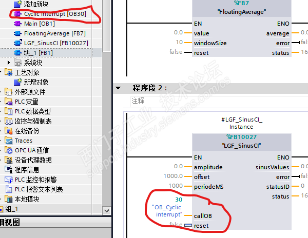

以下是引用手机用户20220804849173在2023-02-14 09:44:17的发言 >楼主
1.仿真报错,这个修改不了。其它块都编译过来了,只有这个块没反应,手动改也点不了。
2.另外这个块按F1调不出块说明,这个引脚填调用自己的中断块吗
第二个问题
1、这个块是LGF函数库里的,说明文档得在官网下载,如下:
109479728_LGF_TIAV15_DOC_V4_0_2_en.pdf
2、是的,这个引脚填调用自己的中断OB常量
