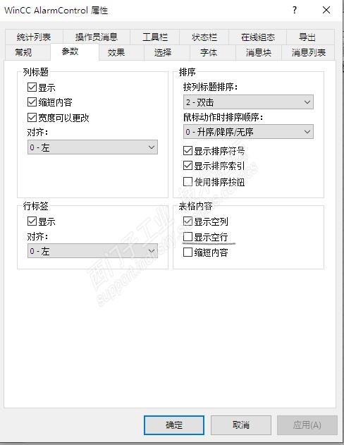

有了,按图片里的选择可以隐藏行与列,在效果里改好背景颜色就行了。
