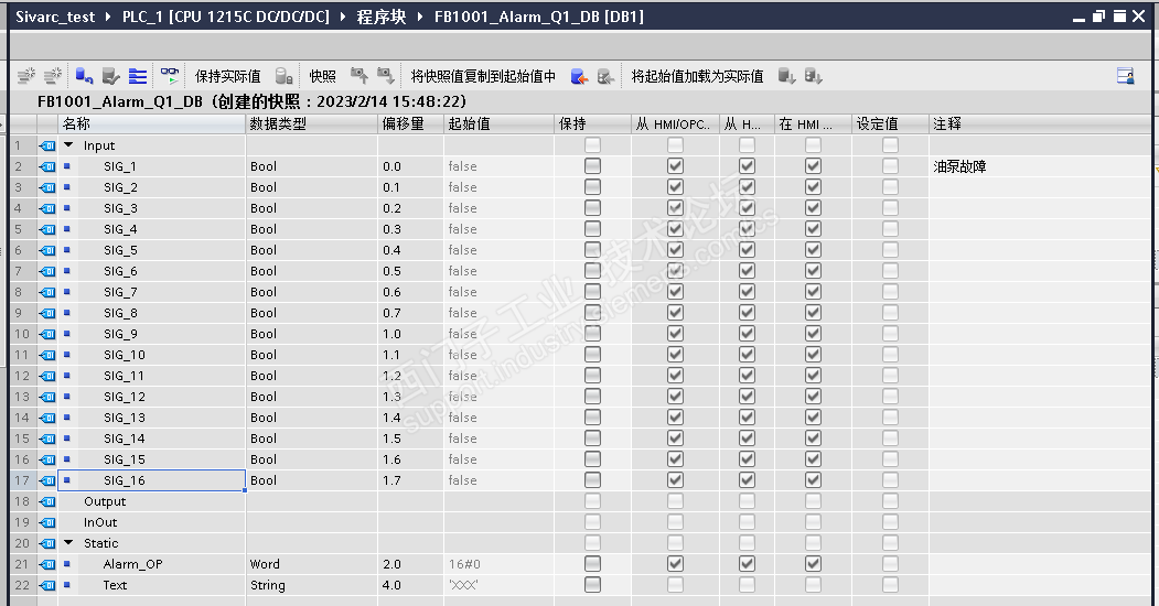

现在的想法是通过读取变量的注释实现,经测试,变量的注释支持多语言切换的。
想听听各位想法,如果可行,就把这个加到各个电机块,模拟量块等标准块里。
DB块设置见图1
报警Sivarc设置见图2
