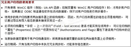

以下是引用ankaona在2023-02-16 11:28:43的发言 >2楼
   是通过控制ID ,JOB,field,value这几个变量来读写归档记录关键是时间超过1年左右,写进去的数据就不全了。
还有看看其他注意事项:
通过控制变量操作时,写入或者读取成功最好是用Job变量的返回值来判断,当值变为0时才是真正的操作成功,你操作了多个配方,需要对所有的job变量进行判断。
