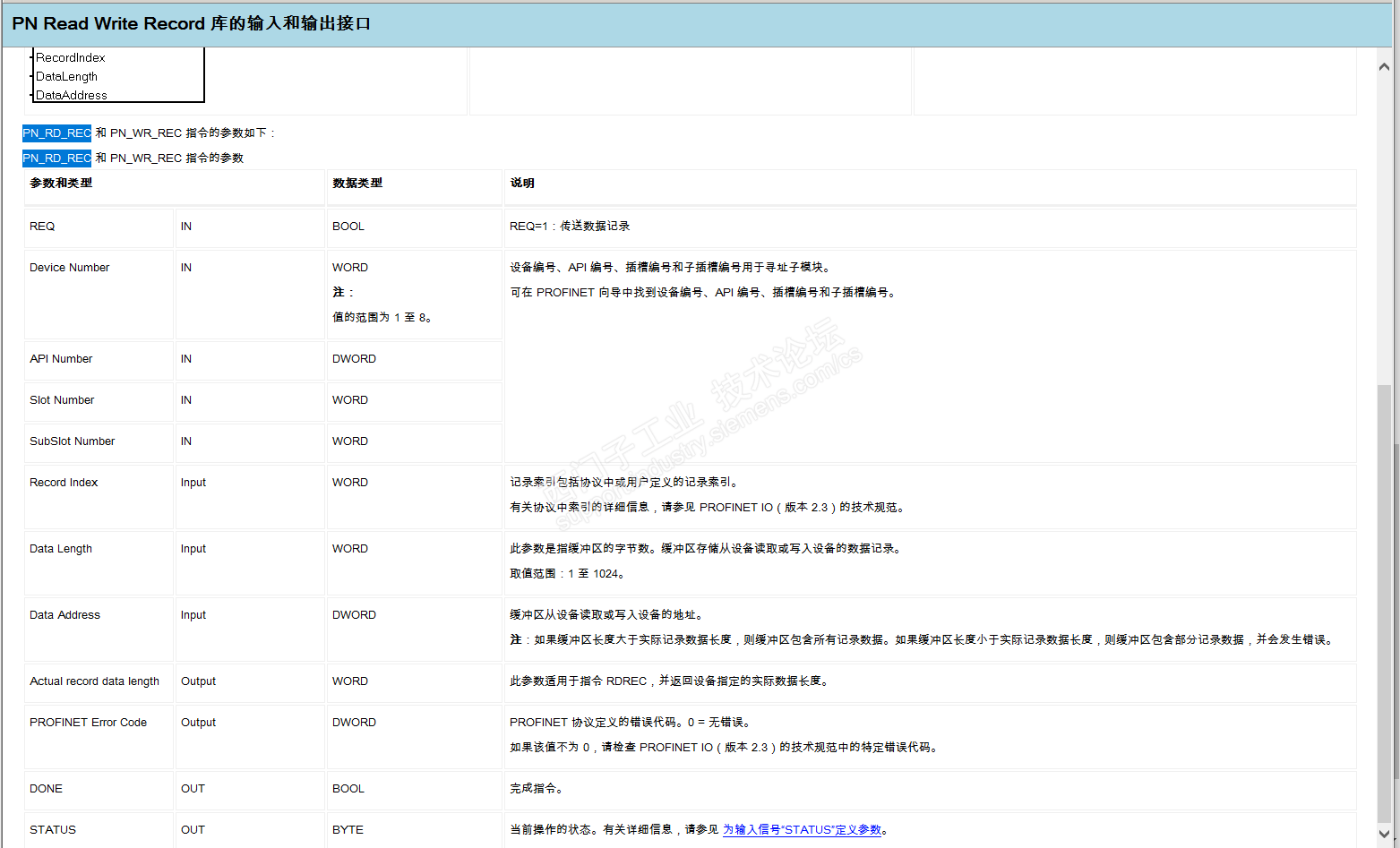

回复:指令PN_RD_REC和PN_WR_REC的参数设置和触发模式
weirilin
注册时间:2019-07-31
发布于 2023-02-16 13:29:55
3楼
目的是将PN I/O设备需要交互的数据,通过该条指令实现一次性映射,而不是靠每个控制字单独去实现,是否正确呢?
